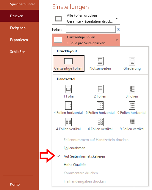

bei meinem Office 365 von Microsoft nervt mich bei PowerPoint im Moment gewaltig, dass Druckeinstellungen nicht gespeichert bleiben. Konkret geht es um den Punkt "Auf Seitenformat skalieren":
Bei meinem "alten" PowerPoint 2019 hat es ausgereicht, den Haken zu entfernen. Dann blieb er weg. Das neue 365 setzt den Haken aber bei jedem Start wieder neu. Das muss man doch irgendwie dauerhaft ändern können.
Hintergrund: Ich muss immer wieder PowerPoint-Präsentationen ausdrucken, die in DIN A4 entworfern wurden. Da früher diese Skalierung nicht aktiv war, erstellt der, der die Präsentationen macht, die Seiten bis an den Rand der Präsentation. Hat man sie früher gedruckt, hat PowerPoint einen entsprechenden Rand (ca. 1,5cm) hinzugefügt. Alles war gut. Jetzt ist die Skalierung aktiv und PowerPoint streckt die Folien so weit, dass sie wie in der Präsentation aussehen. Heißt, dass Tabellen/Grafiken/Text zum Teil weniger als 1mm vom Rand entfernt enden oder sogar Teile vom Drucker "verschluckt" werden, da sie außerhalb des druckbaren Bereichs liegen. Hinzu kommt, dass Formen nicht mehr die korrekte Größe haben. Beispiel: Ein Quadrat von 10,0 x 10,0cm ist auf 10,1 x 10,1cm hochskaliert. Ebenfalls teilweise nicht gut...
Klar: Wenn ich daran denke, kann ich den Haken raus nehmen und der Druck sieht aus, wie früher. Problem dabei: Gerade wenn es schnell gehen muss, vergisst man das gerne mal und steht dann fluchend vor dem Drucker, der dank Netzwerkeinbindung nichtmal im gleichen Raum steht, dass man bei der ersten Seite das Problem erkennen und direkt abbrechen könnte. Man sieht es erst, wenn man die kompletten Ausdrucke aus dem Drucker nimmt.
Kurzum: Ich hätte gerne die Druckeinstellung so, dass "Auf Seitengröße skalieren" standardmäßig aus ist und nur bei Bedarf manuell von mir aktiviert wird (also genau umgekehrt, wie das Office es aktuell macht). Leider finde ich keine entsprechend Option. Hat jemand eine Ahnung, wie man das trotzdem dauerhaft hinbekommt?

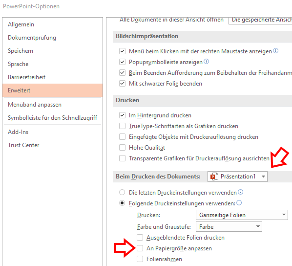

Ich habe jetzt in den Erweiterten Einstellungen eine Option gefunden, die für aktuell geöffnete Präsentationen die Einstellung möglich macht. Bringt nur leider bei der nächsten Datei nichts. Da muss es doch irgendwo einen global gültigen Schalter geben...
