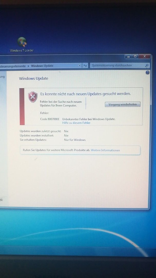

Hallo ich habe win7 neu aufgesetzt . Die Iso war mit Sp 1 32 Bit . Aktiviert habe ich diese 2 Tage später.
Ich bekomme den IE 8 nicht aktualisiert auf 11 und auch so kann ich keine Updates abrufen es kommt Fehler 8007000E.
Kann mir jemand kurz erläutern wie ich das System einigermassen Aktuell bekomme.
Win 7 scheint ja so eh keine Updates mehr zu bekommen.
Habe auch schon versucht ein SP2
X86-all-windows6.1-kb3125574-v4-x86_ba...... zu installieren ca. 300mb da kommt aber für den Pc nicht geeignet.
Das Bild zeigt nur das die Updates fail schlagen.

@Simon G. Du hast das SP2 in 64bit ausgewählt, du brauchst aber das für 32bit-Systeme.
Allgemein ist die Update-Funktion von Windows7 kaputt. Du solltest zuerst KB3102810 von Hand installieren, damit das einigermaßen läuft. Sonst gibt es noch einige andere Maßnahmen, die man versuchen kann, um das Problem zu beheben.
Einige sind hier aufgeführt: Can't Install Windows Updates error 8007000E

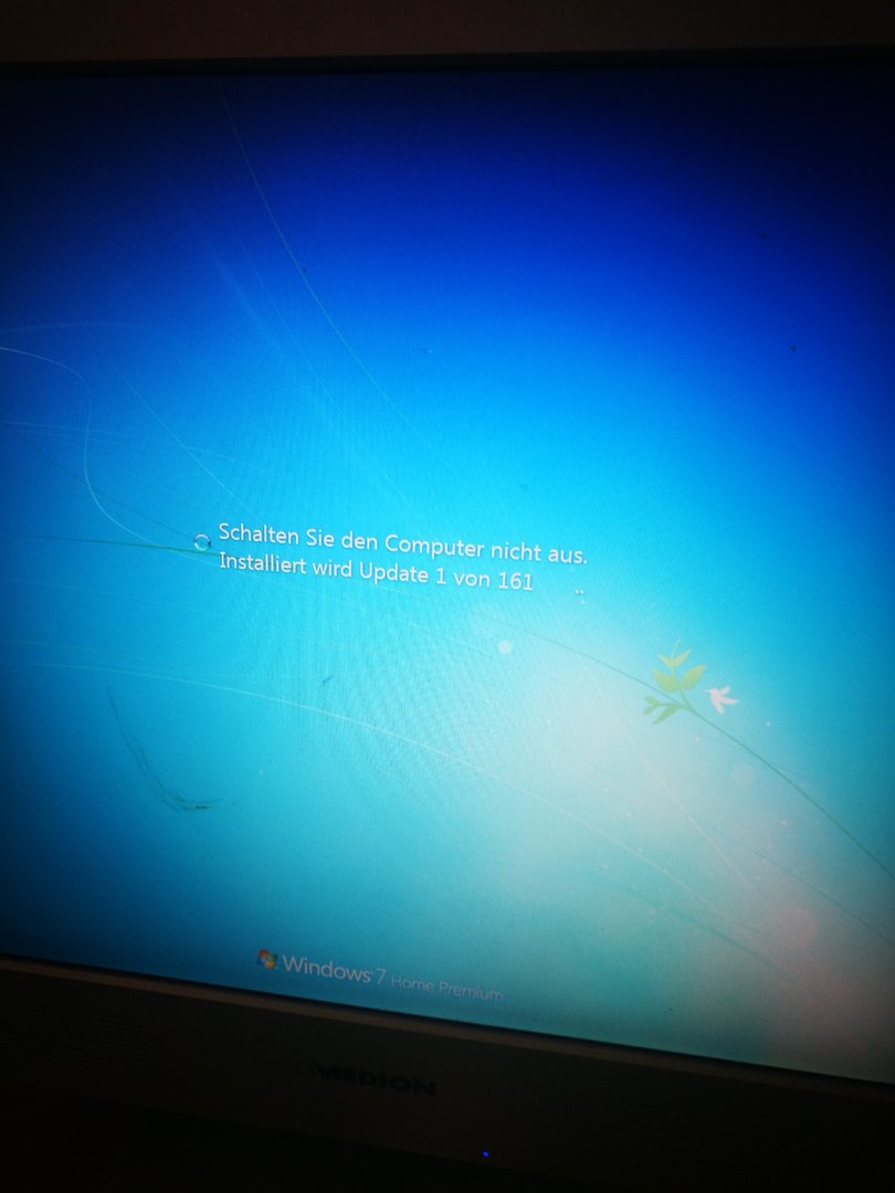

Das macht er selber, aber unter Windows Update ist es weiter Rot. bzw das kam Automatisch unter Gelbes Dreieck bei Herunterfahren.

Installieren von Windows 7 ist heutzutage so sinnvoll wie das Kaufen von Hafer für ein totes Pferd. Allein wenn ich an die tausenden von Updates denke, die der Mist jedesmal gesaugt hat, als ich das zuletzt vor 4 Jahren oder so aufm Rechner hatte rollen sich mir die Fußnägel auf.
Folgendes würde ich prüfen:
  • Systemzeit muss stimmen, sonst schlagen Updates fehl.
  • Bei alten Maschinen mal die CMOS-Batterie prüfen.
    -> Meist eine CR2032-Knopfzelle mit Nennspannung von 3V
    -> Wenn die sich der 2.5V-Marke nähert würde ich die tauschen.
  • Kommandozeile mit Adminrechten starten
    -> sfc /scannow durchlaufen lassen
  • Windows Update-Dienst beenden
    -> Ordner Windows/softwaredistribution komplett löschen
    -> Dienst wieder starten.

Also bei mir rasseln Updates nach und nach ein neue Anwendungen bzw IE11 etc alles geht korrekt. Kp warum das erst nicht ging ganz komisch. Achja das selbst suchen nach Updates geht immer noch nicht werde das alles mal testen bei gelegenheit

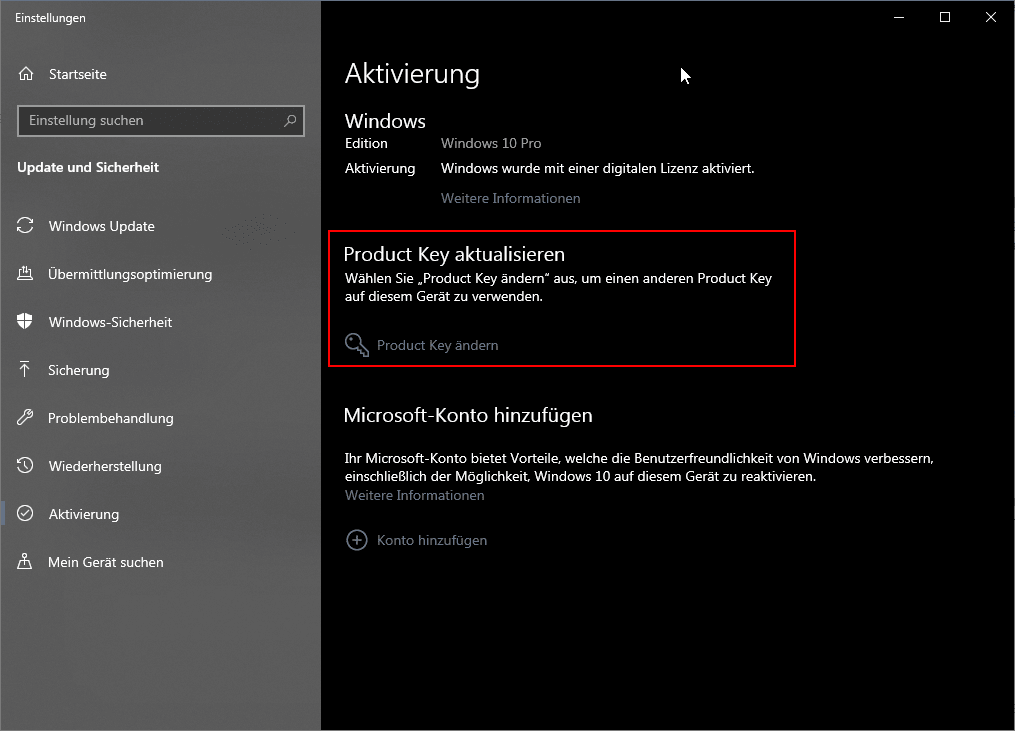

Wenn Du einen Lizenzaufkleber auf dem Gehäuse hast, kannst Du den einfach nehmen. Erstelle mit dem Media Creation Tool ein Installationsmedium und mach das Ding komplett platt (wie hier beschrieben). Wähle bei der Installation "Ich habe keinen Produkt Key" und gehe später im System auf "Aktivieren" und ändere den Product Key:
Das Schöne ist bei Windows 10, das sich das die Aktivierung "merkt" - bei der nächsten Neuinstallation musst Du keinen Key mehr eingeben und es aktiviert sich trotzdem automatisch.
