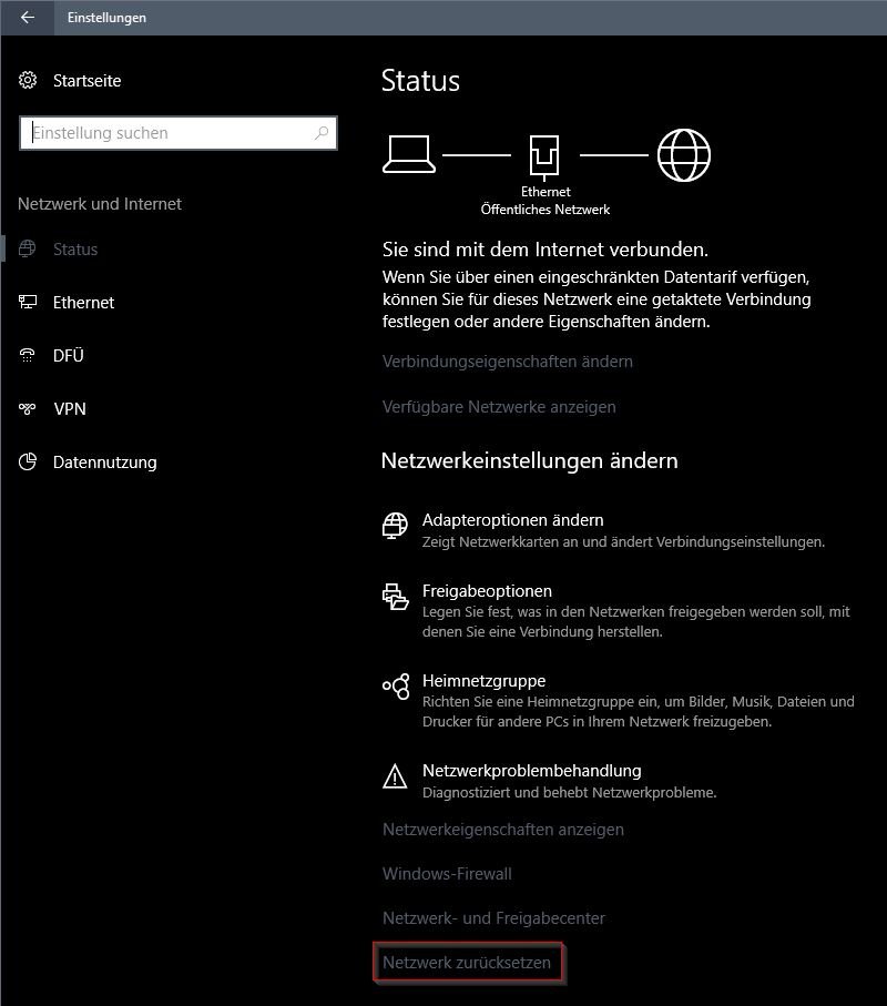

Wenn Dich das arg stört, kannst Du auch die Netzwerkeinstellungen von Windows zurücksetzen:
Hier bei Windows 10. bei älteren Windows-Versionen weis ich nicht, wo die Option dort verbuddelt ist.
Danke für den Tipp. Was passiert dann ?
Netzwerk wird komplett zurückgesetzt, also alle gespeicherten Netzwerkverbindungen werden gelöscht und neu initialisiert. Damit sollte die alte Verbindung aus dem System sein. Musst dich bei WLAN neu am Netzwerk anmelden.
