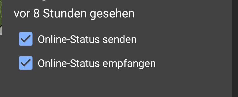

ich habe ein Phänomen, bei manchen Kontakten ist der Telefonhörer sichtbar und bei manchen nicht. Mal ist der Telefonhörer bei mir da und beim anderen Kontakt nicht. Oder bei beiden existiert dieser nicht.
Die beiden Haken bei "online-Status senden" und "Online-Status empfangen" sind gesetzt.
Wer hat da eine plausible Erklärung?

ich bin wieder ein Stück weitergekommen.
Bei dem einen Kontakt (Bild) hier, dieser war die ganze Zeit offline. Das bekomme ich halt nicht so mit. Außer ich kann das das an den "vor 8 Stunden gesehen" festmachen.
Bei dem anderen Kontakt, welchen ich noch persönlich kontrollieren konnte, waren beide Haken (wieder) draußen. Also ganz klarer Fall, somit kann das nicht funktionieren. Die Haken waren aber bei dem Kontakt aber drinnen, da ich die dort persönlich vor längerer Zeit gesetzt hatte.
Den dritten Kontakt, kann ich halt aktuell schwierig erreichen, um dem das Problem zu erklären.
