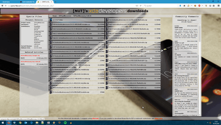

Yupp, auf NUT's Download-Seite für das DualRecovery gibt es auch Versionen für geschlossene Bootloader (lockeddualrecovery):

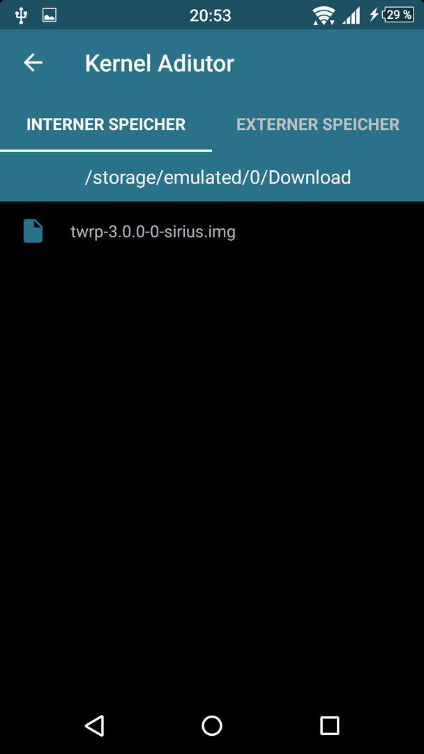

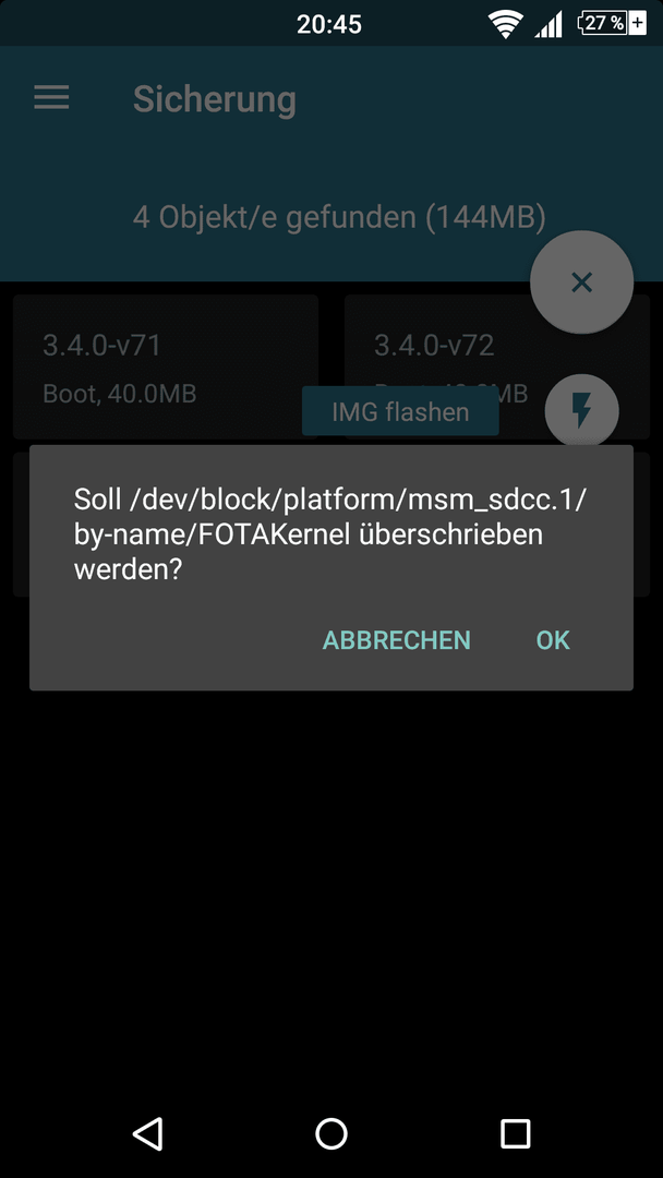

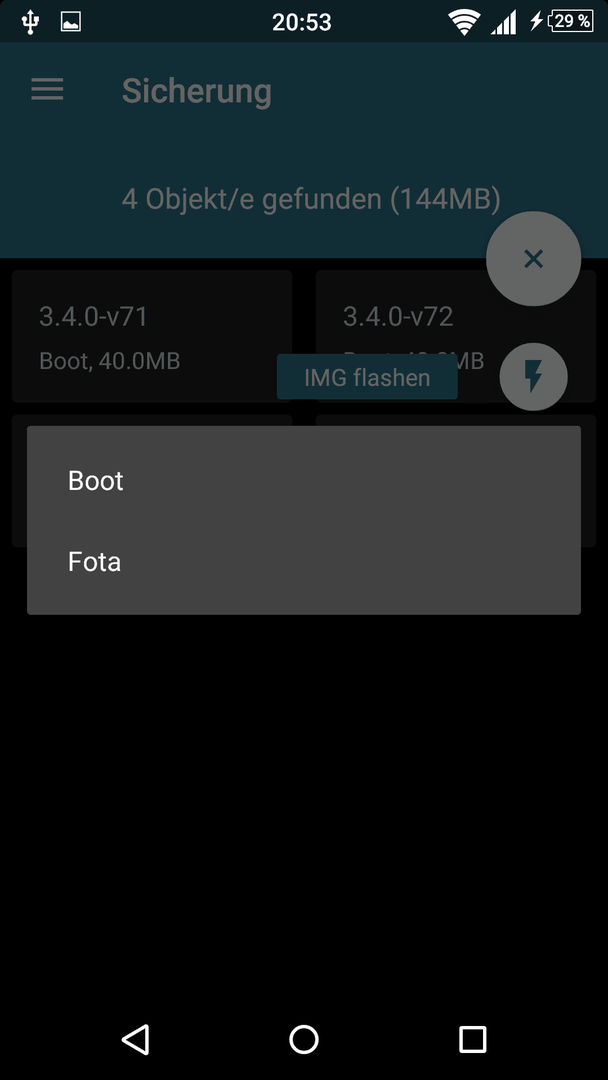

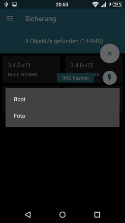

Entweder Fastboot oder Kernel Adiutor;)
Z2 TWRP.png Boot und Fota Partition.png Kernel Adiutor -Recovery in FOTA Partition flashen.png
Auf keinen Fall die Boot Partition nehmen für Recovery:D, sonst bleibt beim nächsten Neustart der Bildschirm schwarz.
Solange bis man mit Fastboot wieder einen Kernel flasht.

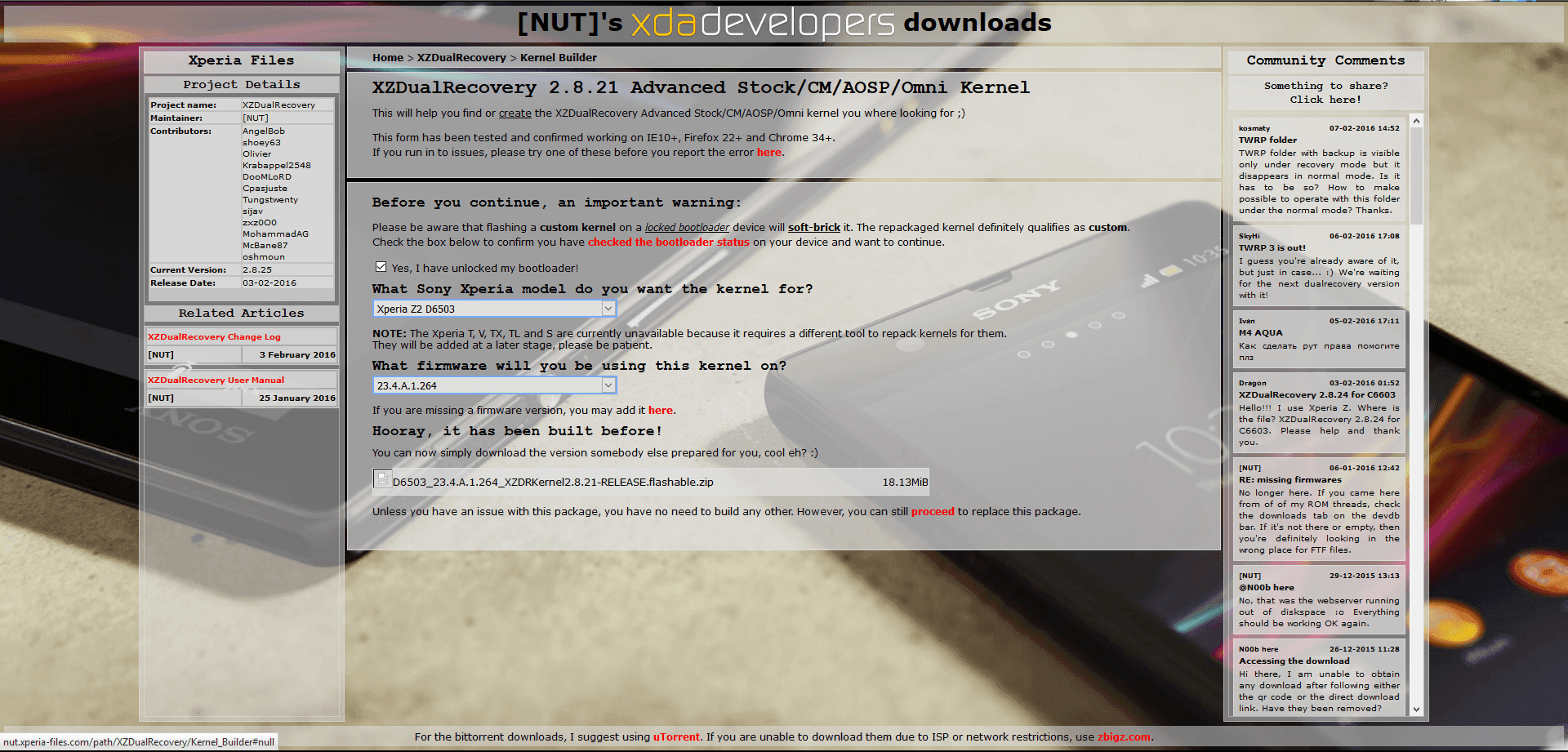

Und was auch wichtig ist für FOTA Recovery: Dees Troy´s "extract_elf_ramdisk"
Im AndroPlusKernel vorhanden:)
Und hier der XZDualrecovery Kernel für Unlocked Bootloader ohne "extract_elf_ramdisk"
