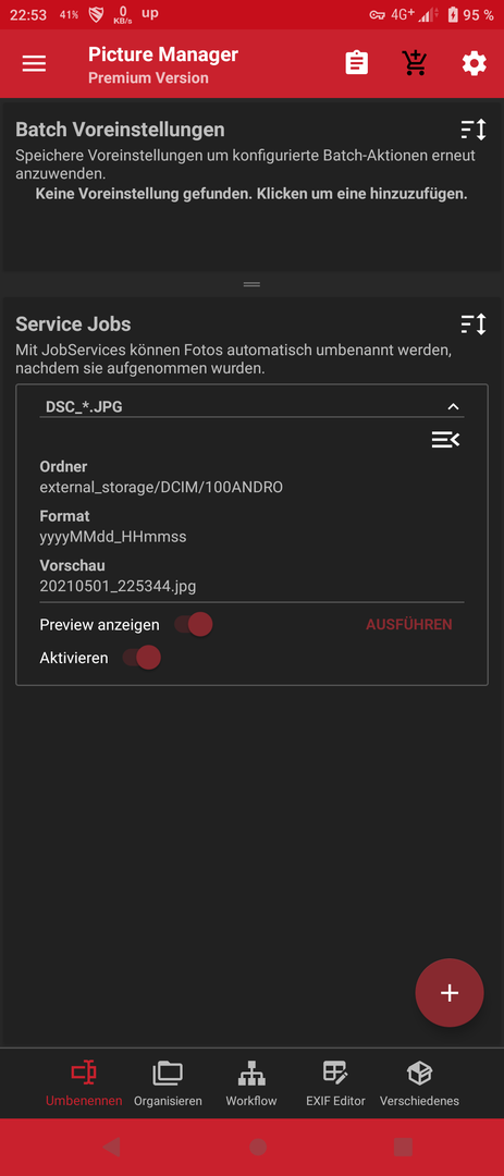

Das wundert mich aber, bei mir funktionierte ab Installation von A11 keine Umbenennung mehr. In der App-Beschreibung findet man auch:
Android 11: This application DOESN'T work on Android 11!
Inzwischen benutze den Picture Manager, mit dem es wieder funktioniert.
Werden die Bilder damit auch direkt nach der Aufnahme umbenannt?
Ja, man kann auch einstellen, nach wieviel Sekunden das passiert, beginnend bei 0
