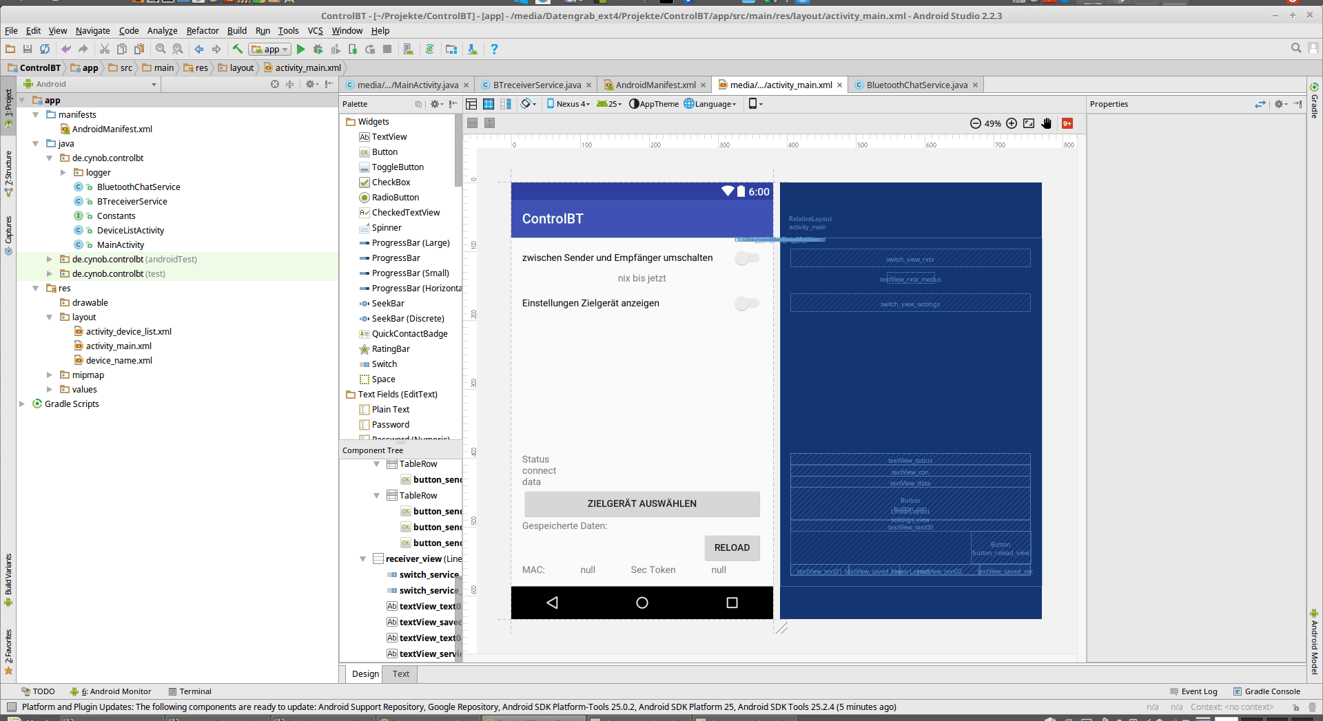

So ich hab jetzt mal das Ding so weit das es überhaupt funktioniert. Also nicht erschrecken - das mit der GUI wird noch einfacher. Mir ging es jetzt in erster Linie darum überhaupt Funktion zu bekommen :D ( es ist also zu erwarten das etwas nicht tut)
So wenn du es jetzt selbst ausprobieren möchtest:
Zuerst bei beiden Smartphones BT einschalten und die Geräte miteinander koppeln.
Die apk auf beiden Geräten installieren.
Beim Empfänger:
Button Zielgerät auswählen antippen und das andere Android Smartphone aus der Liste auswählen.
Dann oben den zweiten Schieberegler "Einstellungen Zielgerät anzeigen" deaktivieren.
Nun mit dem ersten Schieberegler "zwischen Sender/Empfänger umschalten" durch aktivieren zum Empfängermodus wechseln.
Im unteren Teil des Displays mit "Service an/aus schalten" den Service aktivieren.
So nun zum Sender:
Dort auch wieder das Zielgerät auswählen wie zuvor beschrieben und die Ansicht deaktivieren.
"Verbinden" Button drücken und die kurze "verbunden" Meldung abwarten.
Nun kann man mit den anderen 3 Buttons zwischen normal, ruhig und vibrieren umschalten.
Andere Buttons oder Textfelder sind noch nicht eingebunden und liegen erstmal nur so da rum ;) sowie noch nicht für alles n Error-handling eingebaut ist.
So wegen der Rechtevergabe:
Ich brauch für die apk logischerweise die Rechte für Bluetooth
und dann hab ich jetzt erstmal noch n Wakelock dazugepackt da Android gern mal das BT schlafen schickt.
Die Screenshots sind jetzt aus der IDE heraus - ich hatte jetzt keine Lust die vom Gerät zu holen.
:) Du könntest n passendes Programmicon dafür entwerfen :D
Gruß Cynob

[doublepost=1482007921,1482002370][/doublepost]Ich enttäusche Dich nur ungerne, aber bei mir funktioniert es damit leider nicht. Egal was ich mache, es wird immer nur "unable to connect" eingeblendet. Geräte sind definitif gekoppelt und Deine angegebenen Schritte habe ich mehrfach getestet.
Ok So *mmh* ... das sind mir die liebsten Bugs
Was für Android Versionen sind denn auf den Geräten drauf?
Dann wenn du das Zielgerät aus der Liste auswählst kommt dann bei dir "Einstellung gespeichert: Mac und SecToken?
Wenn ja müsste dann obendrüber unter Status die mac Adresse und secure / insecure stehen - was hast du da stehen? also mich interessiert nur tas Token.
Auf beiden Geräten läuft 6.0.1.
Ja.
[Mac-Adresse meines Zielgerätes]
secure
data
Danach stelle ich beim Sender "Einstellungen Zielgerät anzeigen" auf "AUS. Wenn ich dann auf "Verbinde" klicke, kommt jedesmal die Meldung "Unable to connect device" :(
