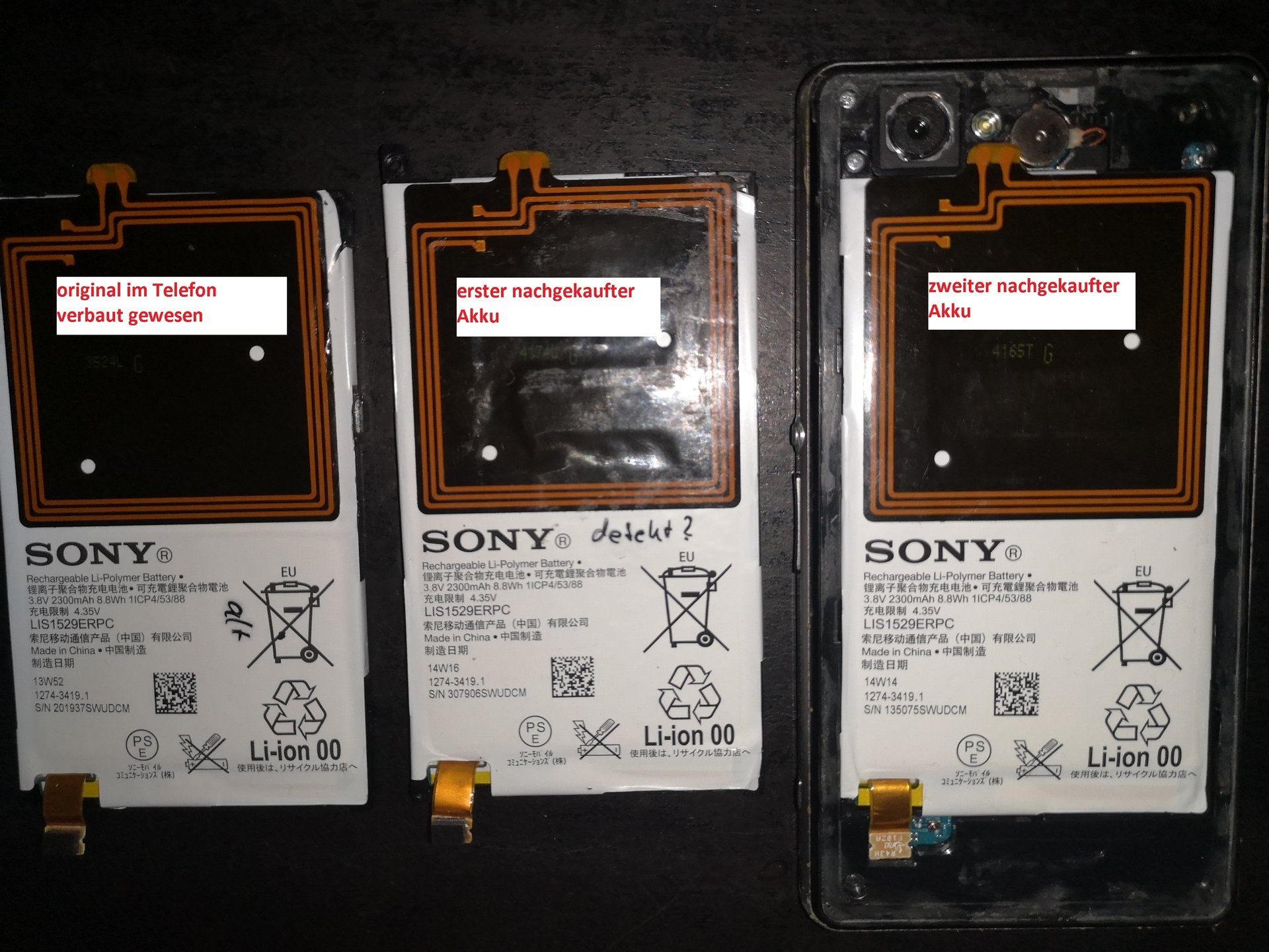

Hans_Wurst schrieb:
Laut Netz könnte das auf einen tiefentladenen Akku hinweisen. Aber gleich alle beide?
Mein Z1C war 2014 mein erster Android, ich schätze mal, die Akkus sind 6 Jahre alt und mit Sicherheit tiefentladen, auf dem Foto sieht man 14W02, also Woche 2 2014 😎

Stell doch mal ein Bild von deinem Akku hier ein, vielleicht liest man das Produktionsjahr heraus....

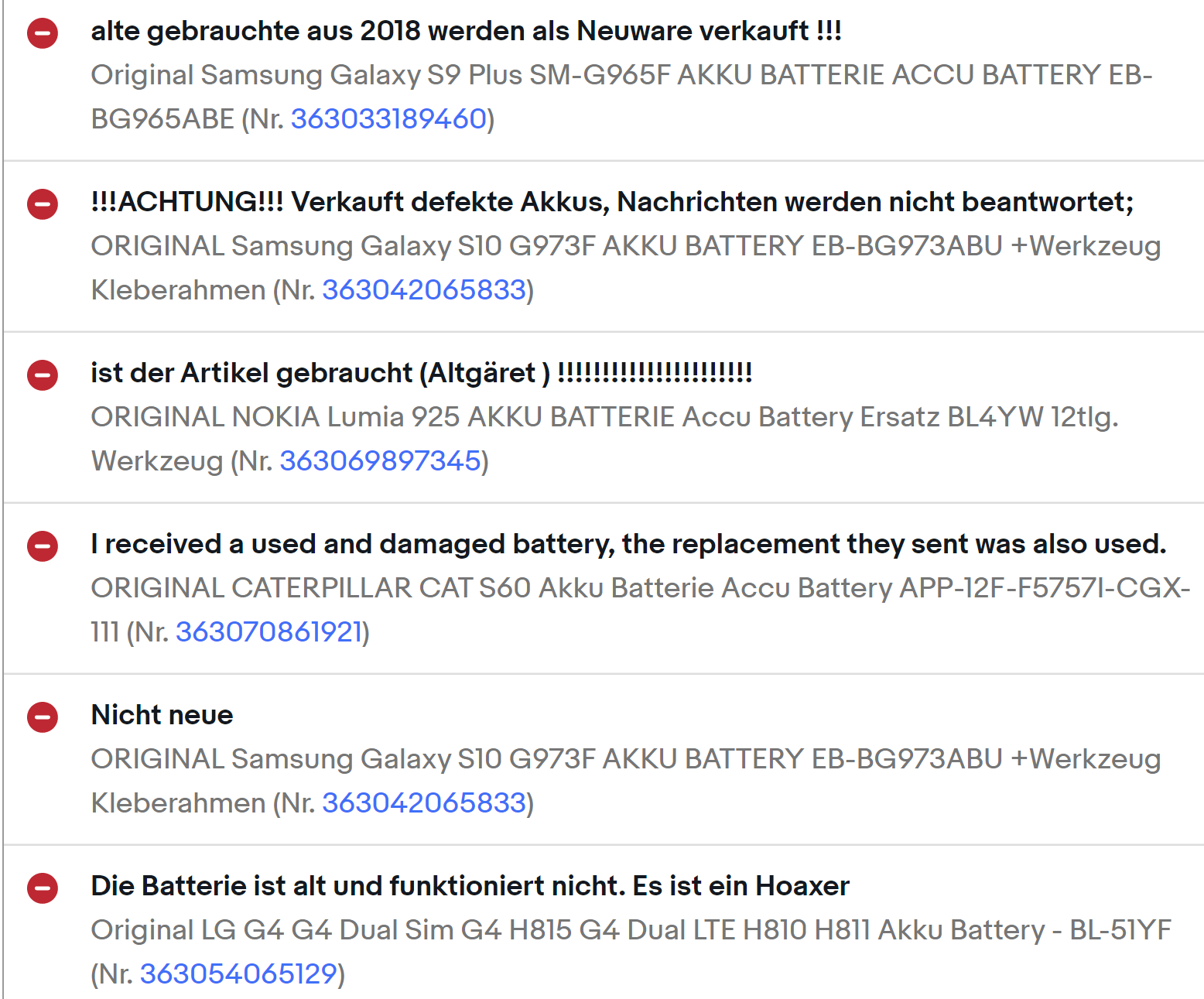

eBay-Bildauszug aus dem Link oben
Olle Kamelle aus 2014, ein faules Ei :cool:
Für original Sony Akkus werden normalerweise andere Preise verlangt.
Schau mal im eBay Link nach.
Dieser und andere vertriebene Akkus sind Originale.
Allerdings uralt, zT aus 2014, andere Typen aus 2016.
Ja, steht da. Ob es stimmt, ist was anderes. Und so einen alten Akku zu verkaufen ist eigentlich eine Frechheit.
Hab mich selbst mal mit dem Thema befasst und habe selbst auch keinen Shop gefunden, bei dem ich mir sicher sein könnte, das es wirklich ein originaler Akku ist. Das Netz ist leider voll mit Fälschungen.
In dem Bild habe ich alle drei Akkus zu sehen, die ich nun daheim habe. So wie ich das nun aus euren Infos heraus lesen kann, scheinen sie allen aus dem Jahr 13/14 zu sein.

Die negativen Bewertungen des eBay-Verkäufers bzgl sich getäuscht fühlender Kunden sprechen für sich
Bewertungsprofil
Das sind sie auch, und somit alle mausetot 🤣
