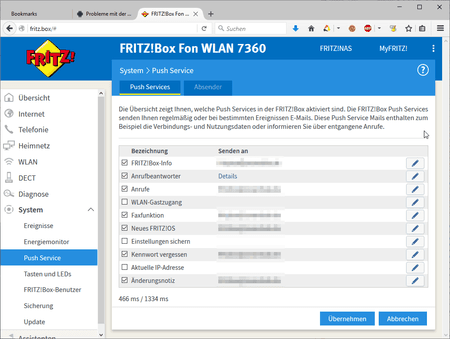

Ich lass mir die Nachrichten immer per Mail von der Box zusenden, da hab ich das Problem nicht. Meine 7360 läuft auf Labor 124.06.36-32026 BETA
