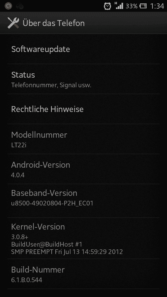

Du schreibst was von Baseband 77. Ich kann trotz ICS und update über SUS keine 77 in der Baseband version entdecken.
Ist es möglich das das SXP andere Baseband bezeichnungen hat?

Baseband 77 ist bei den Xperias von 2011 erst seit der letzten Firmware 4.1.B.0.587 enthalten.
Dann hat sich der noob_fl etwas komisch ausgedrückt
noob_fl schrieb:
Wenn ihr sowieso ICS (Android 4.0.4) mögt, ist das einfachste, dass ihr über den Webdienst SUS oder PC C euer Xperia auf die neuste Firmwareversion bringt. Guckt unter einstellungen -> telefoninfo -> baseband welche Version ihr habt... es interessieren nur die letzten beiden stellen.. 77 ist gut, alles andere ist schlecht
ICS hat also ne andere Baseband version, aber ist nicht schlecht :)
Die Basebandversionen für die Xperias aus 2012 haben also schon immer ne andere Nummer.
dürfte aber bald kommen... @ .587 firmware... die 2011 haben sie ja schon mehr oder weniger alle, das S auch - ist irgendwie sonytypisch, dass die älteren geräte früher mit den neusten Versionen ausgestattet werden
also beim xperia S heisst das baseband gleich.. da ich die anderen NXTS noch nicht genauer betrachtet habe, kann es sein, dass da die basebands etwas anders heissen
