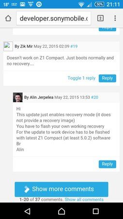

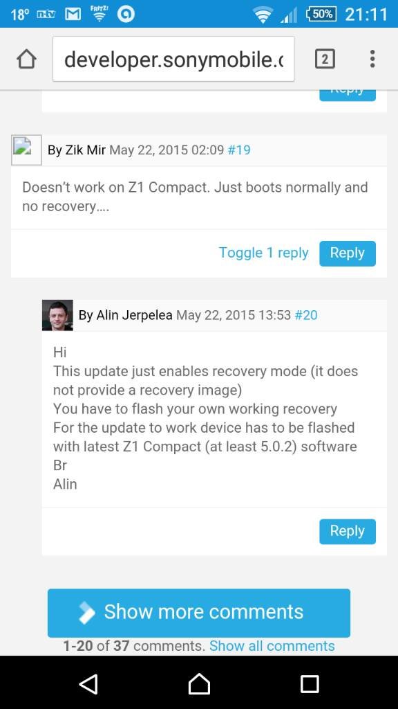

Und das hat jemand gefragt im Sony Dev Forum, und es wurde begründet damit, dass man eine eigene Recovery datei Flashen muss.
Dieses update beinhaltet keine sondern lässt nur darauf booten.
Ich füge ein Bild ein.
Sony Entwickler.
Bringt also so gesehen garnichts. Ne Recovery krieg ich mit TWRP auch so rauf.
