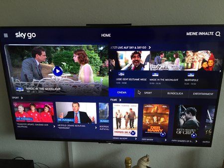

Ich hab es aber heute ENDLICH hinbekommen. Ich hab folgendes gemacht:
Auf meinem Mac Android Studio installiert inkl. SDK für Android 5.1.1.
Im Terminal mit adb connect 192.168.178.xxx:555 auf den TV connected.
Dann adb shell wm density 280 und dann adb reboot
Jetzt ist das gesamte OS in der anderen Display Dichte - aber Sky Go sieht hervorragend aus und läuft auch 1a - siehe Bilder:
Jetzt würde ich gerne einen Weg finden um Tasker zum Laufen zu bringen. Denn mit Tasker müsste es ja wie beim Fire TV möglich sein, nur beim Sky Go Start die Display Density zu ändern und dass sonst die reguläre bleibt. Leider komme ich bei Tasker nicht über den Disclaimer hinaus. Kann mir hier vielleicht jemand helfen?
