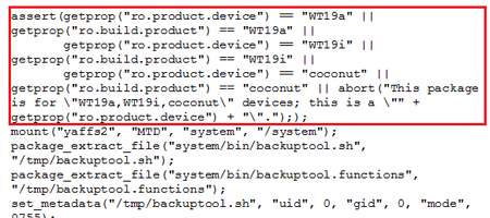

Edit: Also der Flash geht so nicht, da die Installation abbricht mit dem Fehler 7. Die ROM verlangt die Gerätenummer "WT19i", mein Gerät scheint aber gar keine Nummer hinterlegt zu haben, nur "". Insofern muss ich vllt nochmal die Sony FW neu flashen?!
musst auch treiber installieren.
Aborted Error7 ist der berühmte getprop fehler in der updater-script der rom.zip. einfach das script aus der zip rauskopieren, die ersten 5-6 zeilen die mit "getprop" anfangen rauslöschen , script wieder reinkopieren und schon gehts

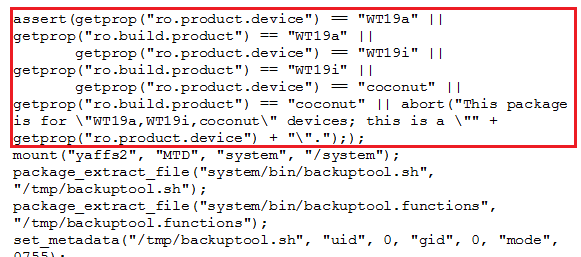

Ich habe jetzt mal versucht, die getprop Zeilen zu löschen und dann die ROM zu installieren. Leider sagt er nach "Installing update" nur wieder "Installation aborted". Diesmal ohne Fehlermeldung. Im Anhang mal das script. Umrahmt sind die gelöschten Zeilen. Bei mir fängt es also mit Mount an. Klingt es eher nach einem Fehler in der ROM oder mit dem Bootloader?

Was dann den Fehler auslöst kann ich nicht sagen, vielleicht war die rom von haus aus "corrupt" lad sie nochmal neu runter, sowas kann schon passieren.
Aber nach deiner wilden installiererei würd ich dir erstmal empfehlen einfach nochmal eine stock rom zu flashen und dann nochmal clean an zu fangen der BL sollte ja mittlerweile unlocked sein oder? (ohne das geht nix)
Und dann boot.img flashen und dann in der recovery rom und gapps.
