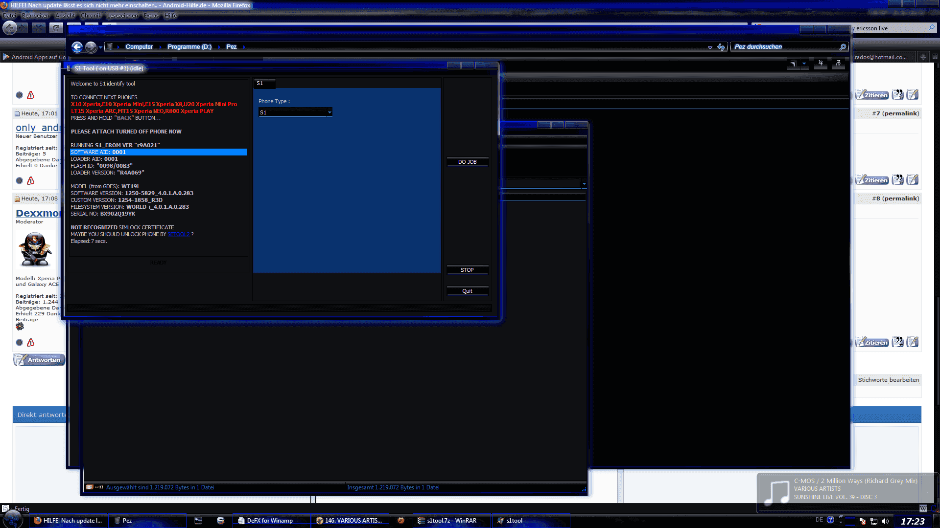

Jetzt kommt das s1tool versuche ob du es damit hinbekommst.
s1 tool hab ich gestartet..dann hat er das wt19i erkannt und dann bin ich auf GO JOB gegangen...Lautstärkentaste gedrückt...und dann dieser text
Welcome to S1 identify tool
TO CONNECT NEXT PHONES
X10 Xperia,E10 Xperia Mini,E15 Xperia X8,U20 Xperia Mini Pro
LT15 Xperia ARC,MT15 Xperia NEO,R800 Xperia PLAY
PRESS AND HOLD "BACK" BUTTON...
PLEASE ATTACH TURNED OFF PHONE NOW
RUNNING S1_EROM VER "r9A021"
SOFTWARE AID: 0001
LOADER AID: 0001
FLASH ID: "0098/00B3"
LOADER VERSION: "R4A069"
MODEL (from GDFS): WT19i
SOFTWARE VERSION: 1250-5829_4.0.1.A.0.283
CUSTOM VERSION: 1254-1858_R3D
FILESYSTEM VERSION: WORLD-i_4.0.1.A.0.283
SERIAL NO: BX902Q19YK
NOT RECOGNIZED SIMLOCK CERTIFICATE
MAYBE YOU SHOULD UNLOCK PHONE BY SETOOL2 ?
Elapsed:7 secs.
Anbei das Bild... Danke dir...

Ich wundere mich grad etwas, laut dem output hast du die 283er auf dem Handy, es ist aber schon die 69er draussen.
Und weisst du jetzt weiter??? Weil es sich noch immer nicht einschalten lässt....:-((
Ok, der Bootloader ist wohl zu, ansonsten hätte dich SEUS nicht erkannt. War die Batterie alle als das Update abgebrochen wurde bzw als dein Handy sich abschaltete? Was genau wurde beim Shop gemacht? ausser der SIM Lock entfernt, ich denke damit hängt es zusammen.
