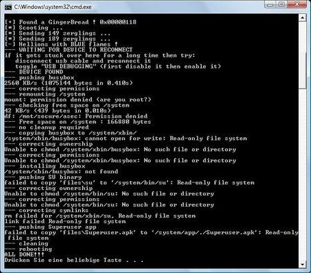

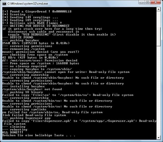

ich bin seit gestern im Besitz des Actives und möchte es auch rooten.
Ist mein erstes Smartphone.
Dann bin ich wie folgt vorgegangen:
1.) Datei herunter geladen und entpackt.
2.) Im Telefon USB Debugging und unbekannte Herkunft aktiviert
3.) Datei geöffnet und den Treiber adb durchlaufen lassen
4.) Verbindung via USB hergestellt und die SE Software übersprungen
5.) runme aktiviert
6.) Anweisung auf dem Bildschirm gefolgt und eine beliebige Taste gedrückt.
7.) Programm lief durch (hier fiel mir aber schon auf, dass etwas nicht stimmte, da das Kopieren nicht stattgefunden hat)
8.) Telefon startete sich neu und nichts ist/war passiert.
Im Anhang die Meldung bei Ausführung der runme.
Könnt ihr einen Fehler entdecken, wo ich etwas anders machen müsste?
Besten Dank

Hallo Kantholz,
du hast vermutlich schon die Buildversion .62 auf deinem active.
Die kann man zur Zeit nicht rooten, daher bleibe ich auch noch bei .42
Sprinter
Reaktionen: Kantholz
In der Tat:
Build-Nummer: bla.bla.0.62
Was kann ich da machen? Warten?
Beste Grüße und Danke
Kannst auch dein Bootloader unlocken und einen Cutom-Kernel einspielen. Aber ich glaube das willst du nicht.
Also warten und ab und an mal bei XDA-Developer nachsehen obs was neues gibt. Und ICS ist ja auch nicht mehr so lange hin :)

Bei mir genau das Gleiche. Dummerweise hab ich Dein Post erst im Nachinein gesehen.
Jetzt eine Frage:
wenn der Root-Versuch fehlgeschlagen ist, ist dann irgendetwas an der Software verändert? Oder ist es wie eh und je, also als hätte man nie versucht zu rooten?
@Benz-Driver dürfte nix passiert sein da die Lücke für den root bei der 62 schon geschlossen war.
Reaktionen: Benz-Driver
Ok, danke, dann bin ich beruhigt!
