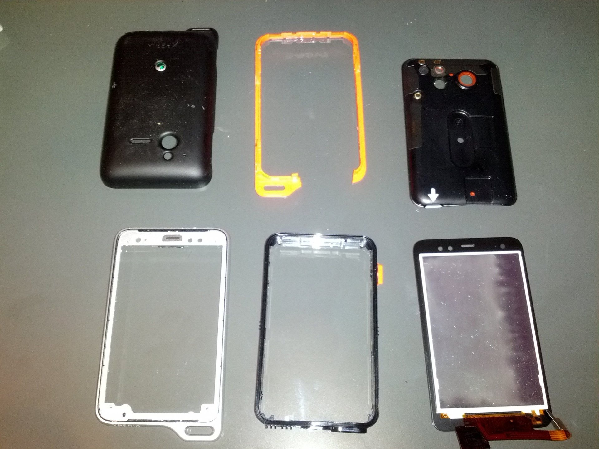

Hallo an alle,
mir ist mein tolles Active runtergefallen, aus ca. 80cm höhe und siehe da : DISPLAY KAPUTT, nichts mehr zu machen. Ok, neues bestellt, Handy zerlegt. Jetzt bin ich an dem Punkt wo ich nicht mehr weiterkommen, ich weiss nicht wie ich das alte display aus dem case bekomme. Ich will nichts kaputt machen, hat jemand eine Idee ?
1000 Dank im Voraus !

Silver, Das Display ist nicht verklebt, es müsste eigentlich leicht rausgehen.

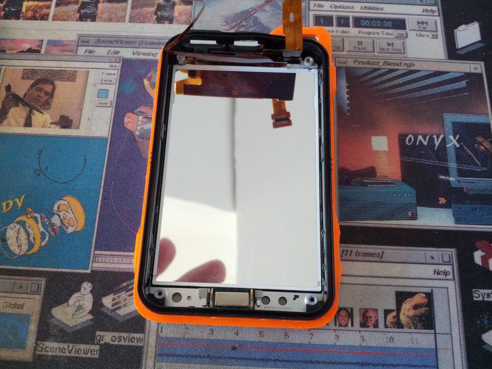

Hallo Leute, alles ganz Lieb aber irgend hilft nichts davon :confused::confused::confused:
Das Display geht nicht raus, es ist irgendwie bombenfest in dem rahmen drinne. Hat denn noch keiner sein display tauschen müssen ? Sonst muss ich es echt wegschicken und dabei bin ich nur einen wimpernschlag entfernt denke ich...
Also Jungs nur mal zur Info : Föhn in Action und zack die Bohne ist das Teil raus. Aber so was von einfach. Das ist ( war ) wie Bombe in den Rahmen geklebt.
