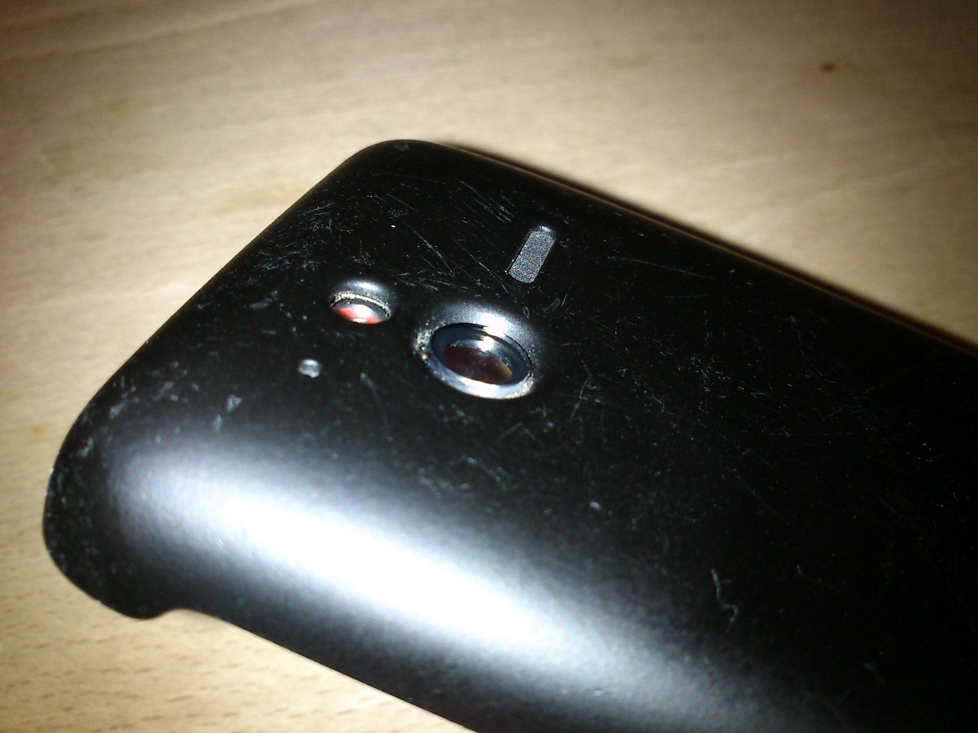

Bei meinem active ist die Kameralinse im Mitteldeckel schon wieder blind bzw. zerkratzt. Jetzt schon zum zweiten mal. Beim letzten mal hatte ich den ganzen Deckel gewechselt, aber diese kleine runde scheibe muß es doch auch einzeln geben. Hab keine Lust alle halbe Jahre neun neuenDeckel zu kaufen.:cursing:
Ich glaube, das ist ein echter Schwachpunkt des Geräts. Gerade die Vertiefung führt dazu, dass fremde Gegenstände nach Art eines Trichters in das Zentrum des Schutzglases geführt werden. Das ganze scheint mir nicht so ausgelegt, dass es für dieses eine Teil Ersatz geben würde. Da hilft nur äußerste Vorsicht, insbesondere das Telefon nicht zusammen mit anderen Gegenständen in eine Tasche. Besonders vorsichtig reinigen, ausblasen, Brillenputztuch etc.
Das Hauptproblem ist m.e. der "Taschenstaub", der halt sich immer ansammelt. Dieser ist aus dem "Trichter" eh schon schlecht zu entfernen, lässt sich auch nicht immer ausblasen. Man muß früher oder später doch mit einem Tuch rein. Wattetupfer währ praktisch, ist aber zu hart für die billige chinesische Plastelinse. Der Staub selbst besteht aber auch aus harten Partikeln die bei der Trichterpopellei Spuren hinterlassen.
Wenn die chinesische Billiglinse mal zerkratzt oder durch Chemikaliendämpfe matt geworden ist bleibt nichts weiter als wechseln.
Für andere Telefone von SE gibt es ja solche Linsen oder Scheiben als Ersatzteil sogar aus Glas. Nur für das active muß man sinnloserweise einen ganzen Deckel bestellen.:mad:

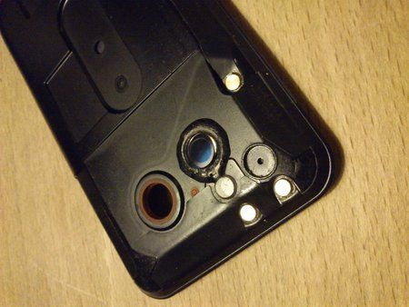

Ich hatte mir ein e Linse vom Xperia mini bestellt, und diese fann einfach vom außen auf den inneren Deckel geklebt. Jetzt ragt die linse ein wenig aus dem Außendeckel heraus, so daß man sie leicht abwischen kann ohne sie zu beschädigen. Die Fotos sehen ganz OK aus. Mir bei seitlichem Gegenlicht gibts hin und wieder probleme.
Hier ein paar fotos
Ich habe eben nochmal nachgesehen, die linse ist vom R800i Xperia Play :mellow:
Hatte das gleiche Problem mit dem Active. Meine Lösung: Der Austausch der Linse durch eine Saphirlinse. Die Ersatz-Linse ist wohl minimal kleiner als die Original-Linse; sie passt aber trotzdem gut. Nun kann ich endlich wieder scharfe Fotos schießen :)Wer mag kann ja mal nach "Ersatzglas für Kameraglas (Kameralinse/Saphirlinse), geeignet für HTC Desire" googeln...
und hast kurze Zeit später wieder eine zerkratze Linse. Sapphir ist schon klasse, quasi Uhrenglas. Nur die Verklebung ist nicht trivial.

Und das dann alle halbe Jahre, ist mir persönlich zu teuer, dann lieber einmal 13€ für so eine Saphirlinse +Kleber.
Aber kann ja jeder machen so wie er will.:thumbsup:
