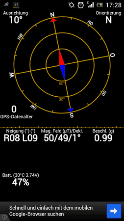

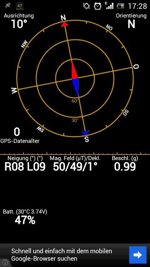

Flugmodus aus- GPS an-GPS Satus an- GPS Signal baut sich sofort aus ABER nur wenn: keine edge Verbindung steht.
Also ich kann das nicht nachvollziehen.
Was zeigt Dein Bild?
GPS an, Datenverbindung via SIM an, Der GPS Empfänger empfängt keine Signale! Aber Dein Hand hat eine aktive Datenverbindung.
Schalte den Datenempfang via SIM ab.
Einstellungen --> DRAHTLOS & NETZWERKE --> Mehr --> Mobilfunknetze --> Daten aktiviert deaktivieren
Dekativiere auch das WLAN.
Wenn Das Bild das gleich ist, dann ist der GSP Empfänger das Sorgenkind. Erst wenn Signale auftauchen kann man das Problem einer langen Fix Zeit untersuchen. Fazit mit abgeschalten Hilfsmitteln zur Ortsbestimmung muss es der GPS Empfänger schaffen Signale zu empfangen.

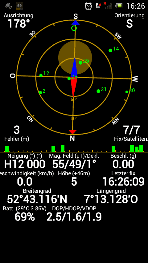

Nun hab ich ein offline Signal.soll heissen mobile Daten deaktiviert.
Nur laesset sich so nicht geocachen. Schade.
Dann haben wir es ja:)
Es wird nach dem Update nicht nur ein Werksreset empfohlen, sondern auch eine 30 s Unterbrechung der Stromversorgung. Ich nahm an, dass Du rs getan hättest.
Das Mobilfunknetzwerkinterface und Gps behinderten sich nachweislich.

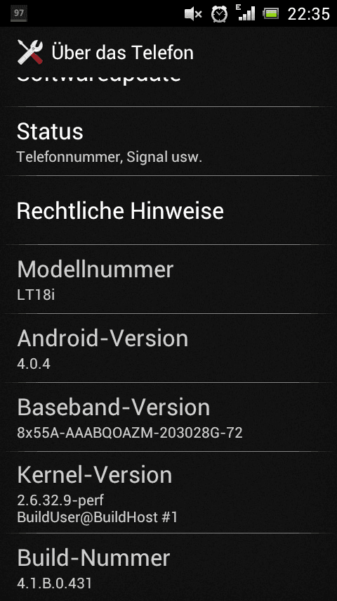

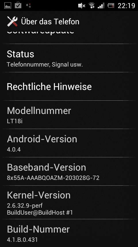

Stell noch mal die Eigenschaften des Handy hier rein.
so;)
da tut sich nix..........beide gleich:lol:
