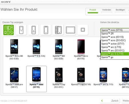

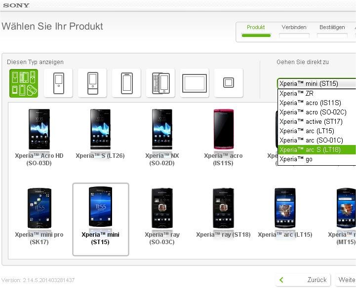

also bei Sus kann ich mein Telefon nicht auswählen!
Also Debuging is aktiviert (hacken dran) bekomme aber keine Verbindung über USB, kann mchen was ich will DRECK DA. Und das alles nach nem EINFACHEN Werksreset.
das mit SUS kann ich wirklich nicht nachvollziehen...
Versuch es mit flashtool
Hi, also mit dem SUS kan ich definitiv kein Arc S (oder arc etc.) auswählen, ich mache später mal nen Bild. Wenn ich über die Sony HP gehe kann ich das Arc s auswählen allerdings soll ich dann PC Companion laden, mit dem funktionierts ja nicht.
