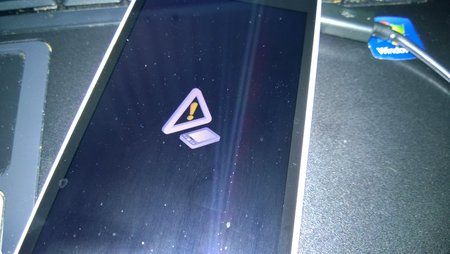

Hallo und Grüß Gott in das Forum,
eine Bekannte hat mir Ihr Sony Ericsson ARC S LT18i vorbeigebracht, es zeigt nach dem Start das "Sony"-Logo und danach ein Bild von einem liegenden Handy mit einem Dreieck links daneben, worin sich ein Ausrufezeichen befindet.
Ihrer Aussage nach, "hat sie nichts gemacht" und ich "solle es wieder in Gang bringen"...
Was kann diesen Fehler verursachen und wie kann ich ihn beheben?
Vielen Dank im Voraus, Adi.

Könntest du ein Bild posten von diesen Dreieck.
Hallo, hier mal das Bild.
Es hat funktioniert.
Vielen Dank für die Hilfe, Adi.
