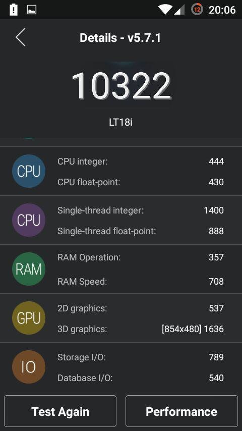

Ich hab mit Antutu getestet.
Mit Setxperia nur den Takt geändert.
1000 MHz hat 8306 Punkte
1400 MHz hat 8516 Punkte
1800 MHz hat 8931 Punkte

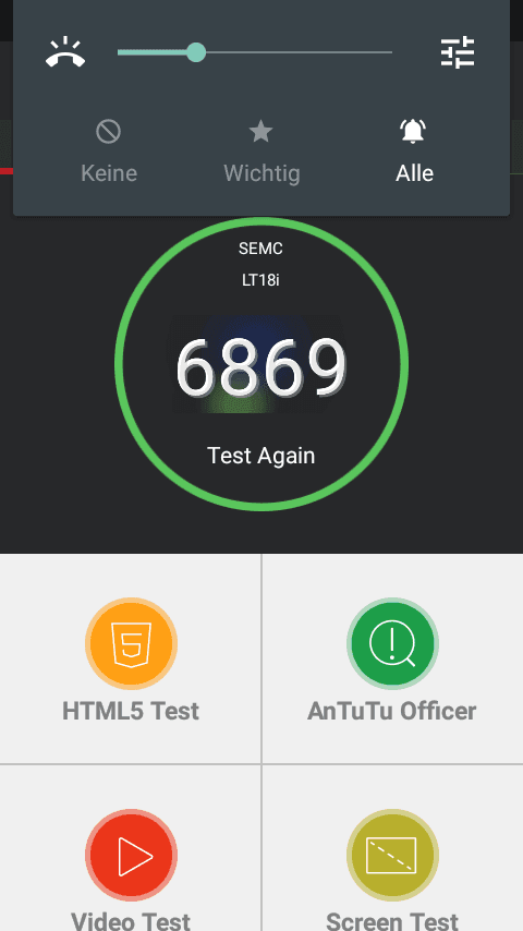

@mardon
es ist mir immer noch ein Rätsel, wie Du auf dieses Benchmark-Ergebnis kommst. Nach zweimaligem Durchlauf mit 1400 Mhz. komme ich momentan nicht über 7900 Punkte. *kopfkratz*
Hmm haste denn auch ne sxhnelle sd karte? Class10/uhs1 ?
Reaktionen: Turcin

Micro SD HC 16 GB Geschwindigkeit 30/s
