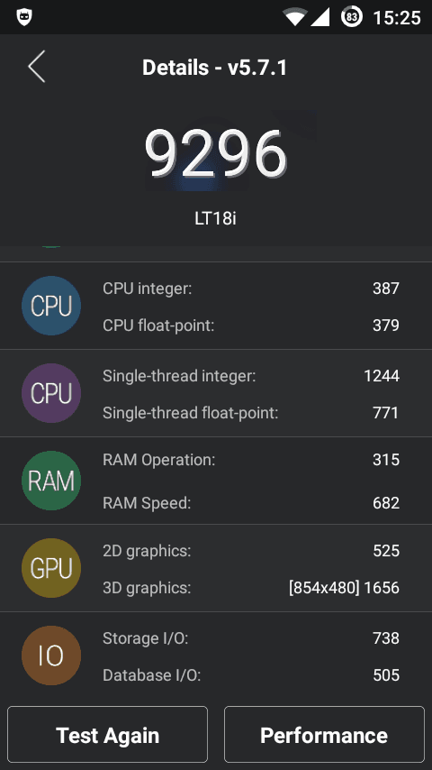

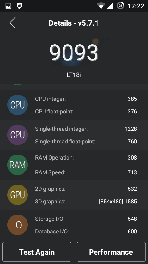

Also ich habe aktuell die Version vom 04.08.15 drauf und bin leider ein wenig enttäuscht, da ich nur noch 8600 Punkte bei Antutu erziele. Mit der Build vom 23.07.15 hatte ich noch 9200 Punkte und den Unterschied merkt man auch beim Starten von Apps. Eigentlich wollte ich vorerst nicht mehr updaten, da ich mit 9200 Punkten zufrieden war, jedoch gab es immer mal wieder plötzliche Neustarts (vor allem bei der Navigation mit OSMand) und das GPS Signal ging häufig verloren. Leider war auch gleichzeitiges Musik-streaming und Navigation nicht mehr möglich. Da half auch kein Overclocking auf 1,8 GHz.
Die nächsten Tage will ich mal wieder mit der Navi-App eine große Tour drehen, mal sehen ob sich was gebessert hat.
EDIT: Ganz so groß ist der Unterschied nun doch nicht, habe es gerade nochmal durchlaufen lassen.
