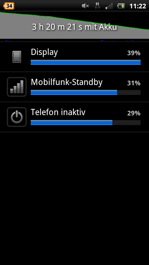

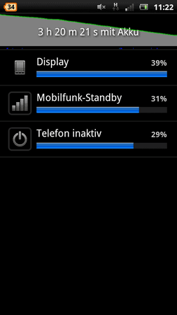

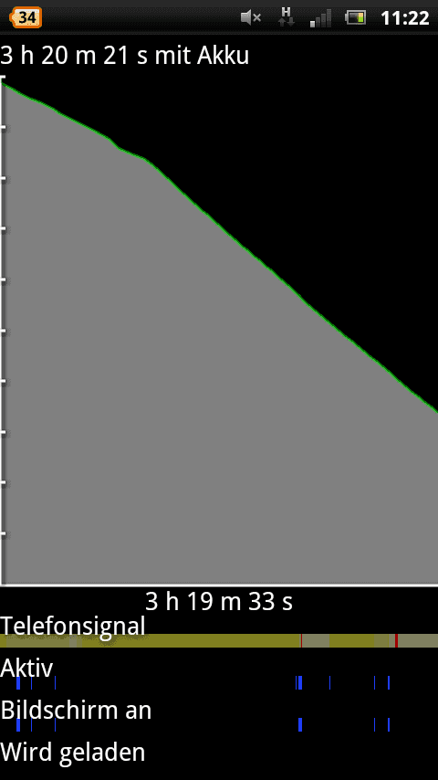

Poste mal ein Screenshot vom Akkuverbrauch
bai-se-wey,....
2G-Netz oder 3G-Netz .... oder "Flugzeugmodus" ...... macht auch keinen Unterschied
