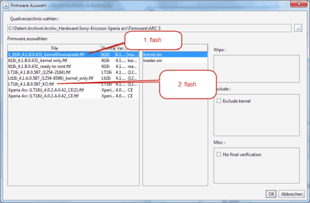

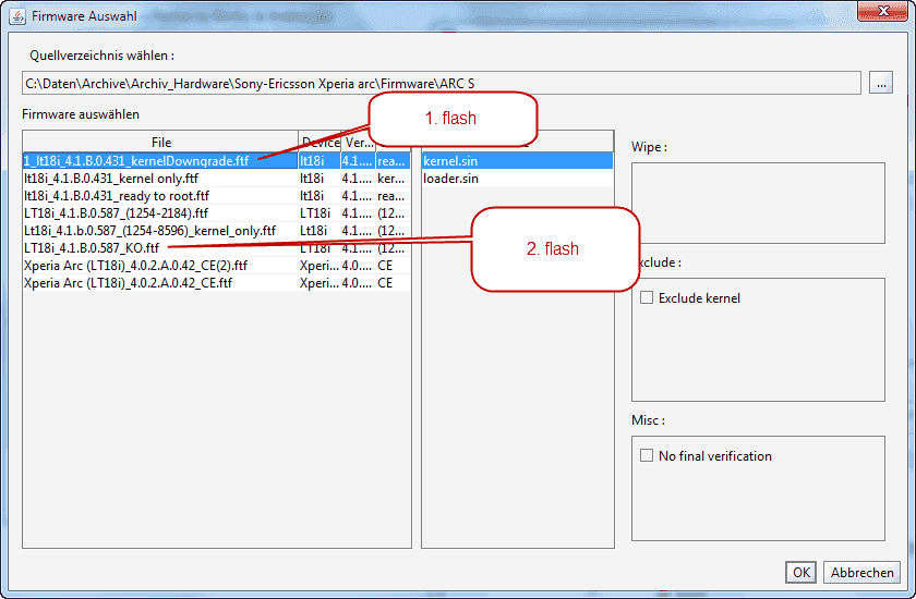

Wie jetzt genau?
Wechsle in den flash modus
Wähle das Verzeichnis auf Deinem Pc, in das Du beide ftf ausgepackt hast
Im Flashtool wählst Du dann die ,431 aus und befolgst die Anweisungen das flash tools. Beschte die Rücktaste ist links. Nicht rechts wie im Bild dargestellt.
und dazwischen damit rooten!

Wenn Du meine Ratschläge nicht beachtest, dann kann ich Dir nicht helfen:(
Schau Dir das Bild an, da steht nichts von dem Arc...Kernel, sondern was vom 431 'er! Und mit dem gehts. Welche Dateien hast denn Du überhaupt aus meinem Archiv?
