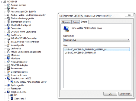

  • Also Sony PC Companion muss mit und auch ohne USB Debugging das Telefon erkennen.
Installiere die ADB Treiber des Android SDK mit folgender Einträgen in der inf Datei in der entsprechenden Sektion
Code:
[Google.NTamd64]
;ARC S
%SingleAdbInterface% 	= USB_Install, USB\VID_0FCE&PID_514&REV_0226&MI_01
%CompositeAdbInterface% = USB_Install, USB\VID_0FCE&PID_514C&MI_01
Prüfe auch noch einmal VID und PID wie in dem Bild dargestellt
