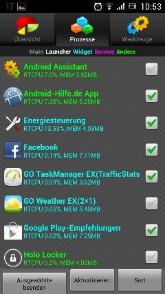

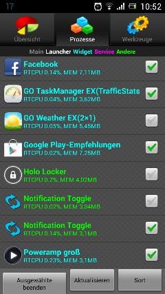

Apps laufen fast keine aber es startet oft sehr viel von selbst. Diesmal schauts eig ganz OK aus, aber nach ner Zeit ist es am hängen (Anhang)
Version 4.0.4
Ca. 50 (Telefon, Einstellungen usw. nicht dazugezählt)
So ziemlich alles->Der Launcher (Hab 3 probiert: Standart, SPB Shell 3d, GoLauncher), So ziemlich alles
Was macht dieses Superchanger-Script?
!!!Rechtschreibfehler könnt ihr für euch behalten!!!

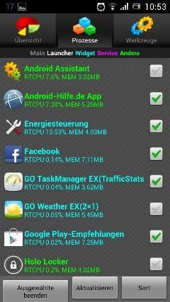

Bild zum Ram ist im Anhang ^^
