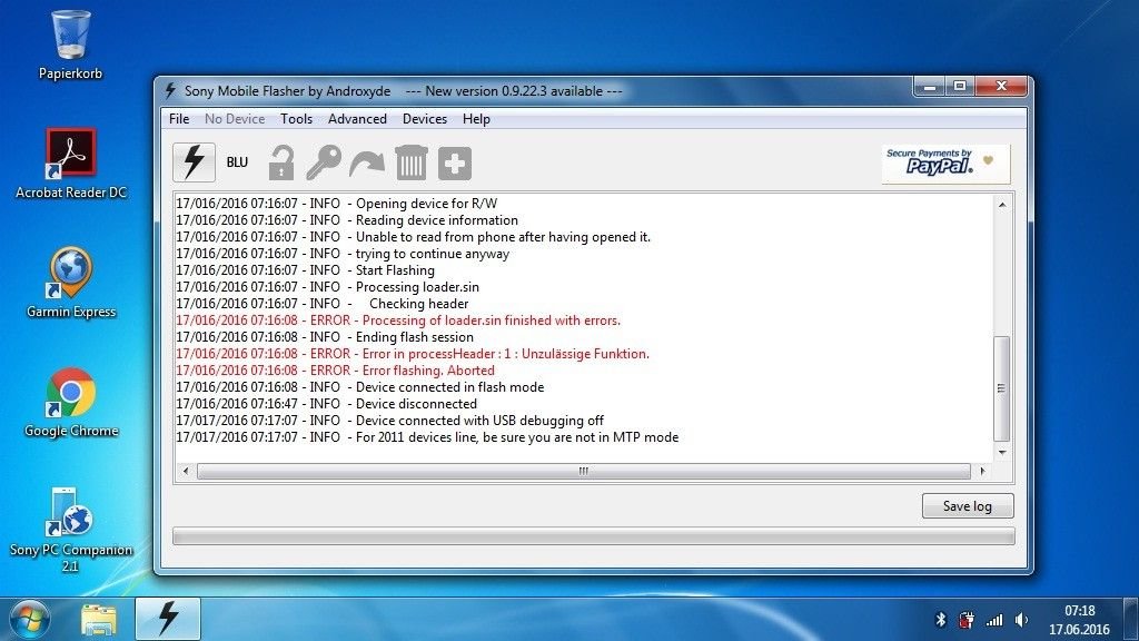

Jetzt starte ich das Flashen mit dem aktuellen Flashtool und es kommt nur ein Error:1:

Beim Flashmode versucht er den Flashvorgang und beendet eben mit der Fehlermeldung Error:1: das ist alles. Danach kommt Device disconnected.
Siehe Bild

Zum rest, es sieht so aus als wäre deine Firmware fehlerhaft oder schlicht ein falsches Format.
Ich empfehle dir Anhand der Anleitung alle Schritte nochmal zu kontrollieren. Mehr kann ich aus der Ferne dazu leider nicht sagen.
Achte auch darauf das kein USB HUB dazwischen ist und kein Virus Programm läuft
Vor allem bringt die Error Meldung ansich relativ wenig wenn man nicht mal sehen kann was überhaupt zum flashen ausgewählt ist. Insofern sollte dann schon ein Log Auszug her, wo man auch die Zeilen zur verwendeten Firmware und dem benutzten Device mit ersehen kann!
