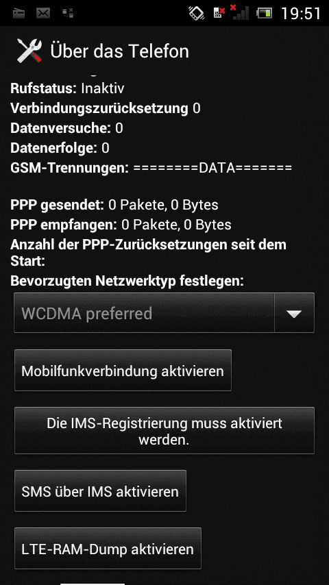

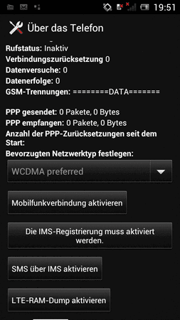

Lösung gefunden!
Abschalten:
USSD CODE *#*#4636*#*# -->Telefoninformation -->Mobilfunkverbindung deaktivieren
UKW Radio geht noch!
Einschalten:
Powerknopf --> Fugmodus aus.
Bild anbei, biss'l umständlich, wäre aber ein Ansatz für 'ne apk.
