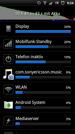

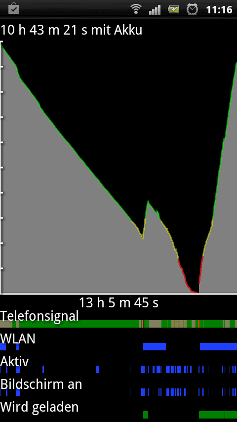

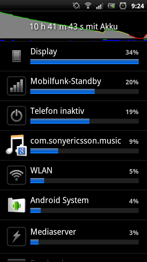

Poste bitte einen Screen vom Akkudiagramm
