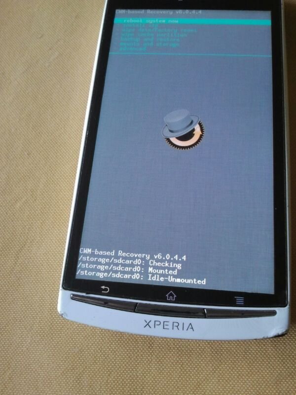

Die hat doch den gleichen Kernel? Dann kann ich ja ohne Probleme die BranStalk ausprobieren. Richtig?
Ja und Nein welchen hast du genau 3.4.61 oder 3.4.63 ?
den 3.4.63
Flash für BeanStalk den 3.4.6.1er den der 3.4.63 geht beim ersten mal nicht direkt. Man muss wie letztens erwähnt den Converter davor flashen bevor man den Kernel Flasht.
Wenn du das soweit gemacht hast schick ich Link für Converter.
also erst den Converter dann den 3.4.61?
was funktioniert beom 3.4.63 nicht? Oder geht der generell nicht?
Nein erst den 3.4.6.1er dann Rom installieren hochfahren alles Einstellen.
Dann wenn alles läuft WLAN und du alle Einstellungen gemacht hast lädst du dir das runter:
https://db.tt/kg9dFg7L und flashst es dann Handy aus und den Kernel Flashen: https://db.tt/cVD8Nmxl
Neustart und genießen.

Hey!
Funktioniert dein wlan mit dem neuem Kernel/rom?
Wenn ja was hast du genau gemacht?
Module flashen hat bei mir nichts geholfen, geht nicht, dafür geht so ziemlich alles andere..
Saubere Installation gemacht alles gewipt.?
Wenn das nicht Hilft geb Bescheid auch wenn du es auch schon Clean installiert hast nochmal machen. Ich hab auch 2 mal installieren müssen.
Und dann das Handy erst Starten und wenns komplett hochgefahren ist die Module Flashen.
hey!
Ja hatte ich gemacht, aber das ich nachm ersten starten nochmals installiere, darauf wär ich nie gekommen..
Hatte dann sofort ohne module gefunkt!
Danke!
