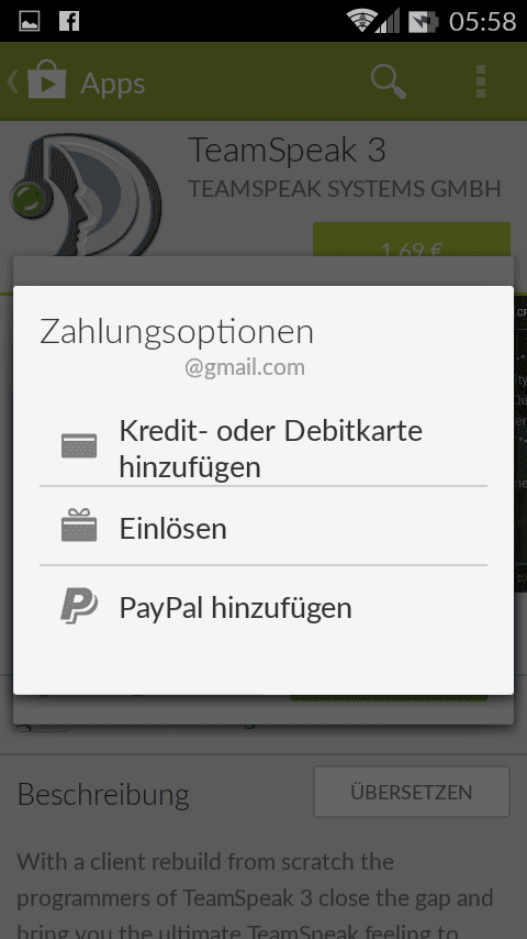

Changelog 2014-05-16:
Mini-GApps
  • updated Play Services (4.4.51)
  • updated PlayStore (4.8.19) - neu PayPal Bezahloption :thumbsup:
GApps-Std
  • updated Maps (8.0.0-800001324)
