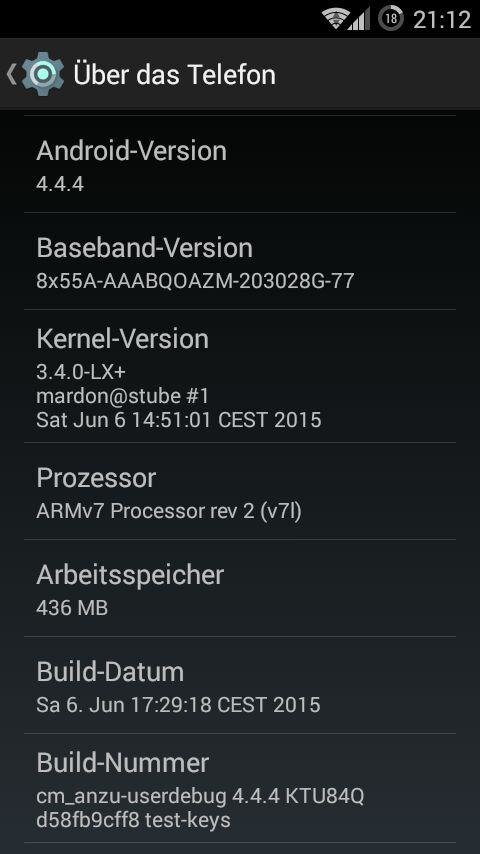

TURCIN
Funktioniert einwandfrei.
Wenn du jedoch zwischen cm11 und cm12.1 wechselst musst du nach dem du den kernel geflasht hast erstmal n full wipe machen und Format system wegen dem unterschiedlichen system Partitionen Layouts.

@Mardon
Ich habe Cm 11 06.06. 2015 installiert :thumbsup:
Es war meine menschliche Fehler
Gewesen
