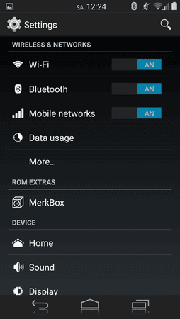

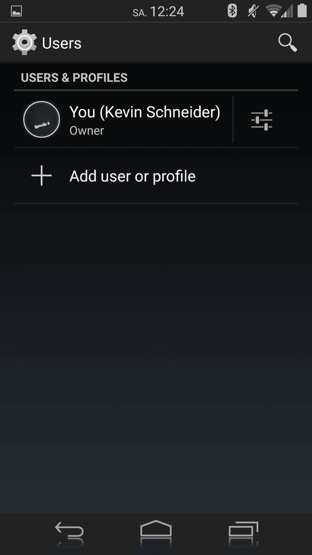

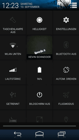

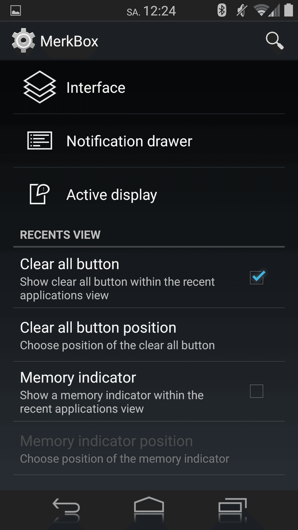

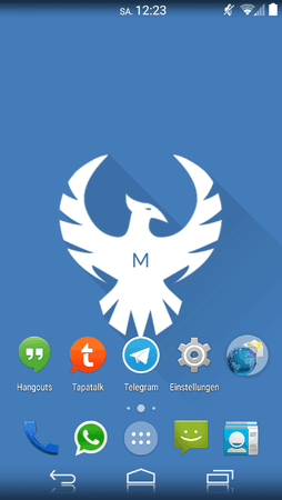

Screenshots;

Ich finde leider nicht das Menü um die Tasten und somit die Screenshotfunktion einzuschalten.
Englisch ist nicht meine Stärke. :(
Einstellungen --> Merkbox --> Interface --> Power Menü
Alternativ --> Power + Lautstärke nach unten drücken um Screenshots zu machen.
