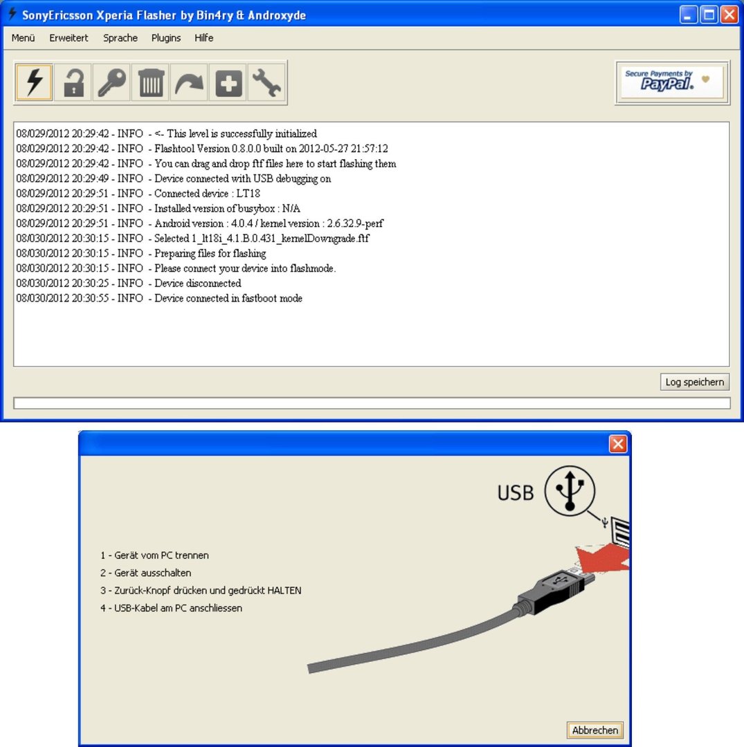

Hallo!
Habe ein Problem, komme bei Punkt 17 nicht weiter!
Flashtool fordert mich auf- Handy aus, Taste drücken, USB anschließen...
So weit so gut.
Im Hintergrund sehe ich dann, das das Telefon sich im Fastboot mode verbunden hat. Weiter geht es nicht.
Muss ich jetzt mit dem "Blitz" das flashen selber auswählen? Wenn ja, welcher der beiden Punkte ist es?
Vielen Dank schon mal!

Nein, sobald es richtig angeschlossen ist, geht der Flashvorgang weiter.
Reaktionen: pfd93724
Was mache ich falsch?
Hälst du den Knopf gedrückt? Wenn du dann das USB Kabel anschliesst, sollte die LED leuchten (glaub grün)
ich halte den Knopf gedrückt, allerdings den rechten (zurück ist links bei mir).
wenn ich den linken drücke, dann ist die LED grün, aber ich bekomme Fehlermeldungen. Wenn ich rechts drücke, dann wird die LED blau, und das Prog zeigt auch an, das ich im Fastboot verbunden bin.
wenn das Handy in Fastboot mode verbunden hat nicht.
Schau mal das Bild an welche Taste du drücken sollst, auch das Symbol bei der Taste.
Richtig es ist nicht die Menütaste sonder die Zurücktaste die das Bild zeigt zum drücken.

welche Fehlermeldung
Aber auf dem Bild steht, dass du in den flashmode sollst, nicht in den fastboot. Deshalb die linke Taste. Wenn nun Fehlermeldungen kommen, dann musst du die lösen.
