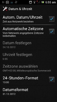

Schaut so aus als zeigt das ARC S die Empfangszeit an. Die Sendezeit sollte aber in Details von der jeweiligen Nachricht sein.
Vielleicht kann man das in den Einstellung anpassen welche Zeit es anzeigen soll.
Bitte diese Einstellungen prüfen.
In dem SMS Einstellungen läßt sich nichts konfigurieren.
mobil geantwortet:)
Die Sendezeit lässt sich nicht mit Standard-Android anzeigen. Dazu benötigt man eine separate App (z. B. SMS Sent Time).
Das ist ein generelles Android-Problem und nicht Sony-spezifisch.
