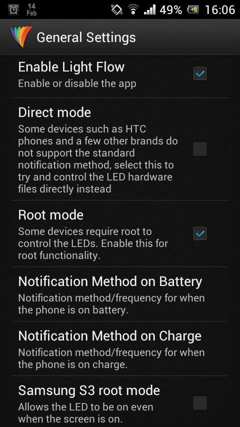

Lösch mal in Superuser LF und erteile dann die Berechtigung erneut dauerhaft!
Und dann machst du den Haken wie im Bild.

Welche Version hast du da? Meine ist 3.3.0., den "Root Mode" gibt es gar nicht bei mir? Ich habe nach Direct Mode gleich S3 root Mode, aber dann noch S3 mode for Canada and USA, Notification Mode on battery kommt bei mir z.B auch weiter unten! Die LED an der Seite funzt ja( Ton auch), nach Neustart und "Root-Rechte für LF" steht jetzt aber auch "zuletzt erlaubt", aber Home Button LED will nicht, nach dem Anruf sind die noch an, gehen aber mit Display zusammen aus!
Ich hab 3.5.2 da sind diese Einstellungen drin.
