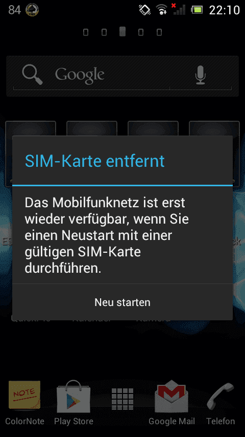

Das Handy ist doch gequirlte Scheiße! Ich hab das nun auch schon mehrfach gehabt, heute Nacht wieder.
Ganz normal abends im Standby, WLAN manuell aus (das automatische Deaktivieren wenn das Display aus ist funktioniert ja auch nicht mehr seit ICS...), Flugmodus war nicht drin.
Und als ich heute drauf guck: Sim ungültig, bitte neustarten!

Genau die Meldung meine ich. Ist echt lästig. Ansonsten finde ich das handy eigentlich top. Vorallem für das Geld.
