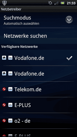

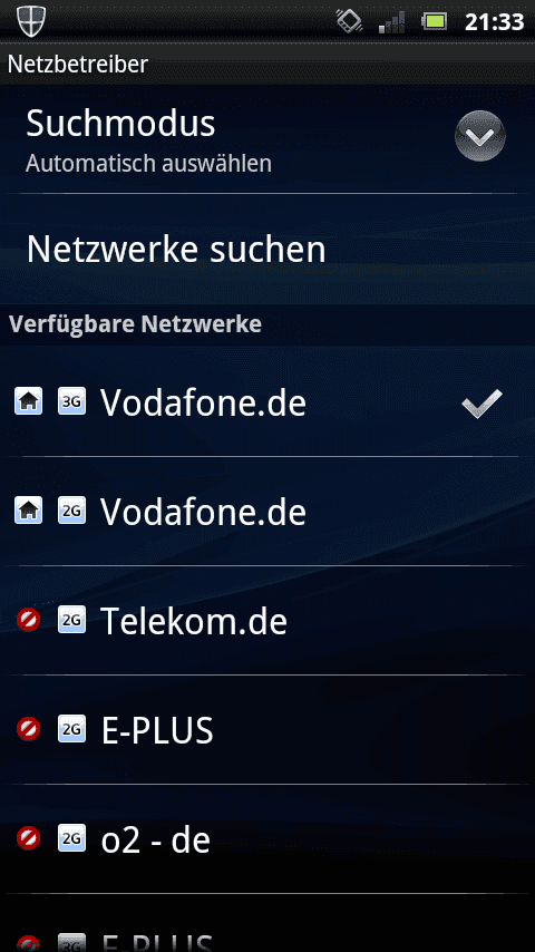

ist jetzt wieder alles beim alten? also ich kann jetzt wieder pber den companion updates machen... nur hab ich KEIN mobiles inet... nur über wlan
er findet aber die ganzen netze... also ich hab vodafone...

Hast du den Datenverkehr aktiviert?
Eventuell mal Interneteinstellungen neu herunterladen:
Einstellungen --> Sony Ericsson --> Einstellungen herunterladen
Reaktionen: gonzo1809
Er meint, er kann die Einstellungen nicht runter laden... Bin gerade im WLAN drin
Kommt die Meldung auch, wenn Wi-Fi aus ist?
Wenn ja, guck mal, ob du die APN für Vodafone irgendwo via Google finden kannst.
Sent from my iPad 2 using Tapatalk
Ja, bei WLAN gings nicht.... hab nochmal unter Netzsuche vom D2 2g netz ins 3g netz und dann nochmal die einstellungen runtergeladen..
vorher kam auch immer ich sollte die PIN neue eingeben.. aber jetzt lübbt alles ;)
Firma dankt!!

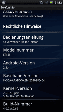

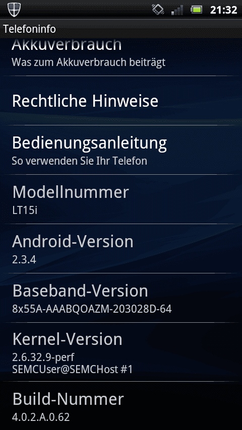

aber Frage:
ist das oben jetzt alles Stock?? also Baseband, Kernel usw`??
Du hast die o2 Rom drauf, hast aber Vodafone.
Zu deiner anderen Frage. Über SE companiom kannst du weiterhin keine Updates machen. Durch das entsperren von Bootloader werden manche Daten für immer gelöscht. DRM ist weg.
Gesendet von meinem LT15i mit Tapatalk
nene ;) der bootloeader ist weider zu :)
hab gestern das update über den companion gemacht... deswegen wollte ich fragen ob das das aktuellste ist und rein stock..
bevor ich den bootloader mit flashtool zugemacht habe meinte der companion es würde nich gehen wegen veränderter software... aber dann ging es...
mobile inet daten gehen wieder ohne probs.. keine abstürze.... keine PIN abfrage..
habe das handy von o2..... die karte ist von d2
hast du zum schließen es bootloaders ein tool von XDA genommen? den durch reines zurückflashen auf stock wird der bootloader nicht geschlossen
Er schrieb, dass PCC nach Schließen des Bootloaders ging, also hat er alles richtig gemacht.
Sonst würde PCC nicht gehen.
