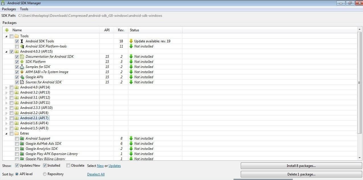

Hallo ich habe ein problem.Ich versuche seit 2 stunden im fastboot modus zu kommen aber ohne erfolg.Zum ersten mal wo ich es verbindet habe kamm unten rechst geräte treiber werden gesucht aber zum schluss kamm eine meldung das er die treiber nicht gefunden hat.Das gleiche problem auch bei einen zweiten pc.Habe in andere usb gewechselt auch nix.Habe pc runtergefahren auch nix.Habe handy immer an und aus immer das gleiche.Ich habe die UP volumen taste gedrückt nicht losslassen und dann usb rein aber da kommt so ein hässliches ton von windows das er das handy nicht erkennt und dan ladet es auf der acku und die lampe geht wieder orange..Was mache ich falsch.Danke im vorraus
hi du musst android sdk installieren dann müsste dein phone erkannt werden versuchs mal
Ups was ist das den wieder.Kanst du mir helfen.Wo finde ich das?Danke
einfach bei google eingeben mit nem download dahinter. das ist ein traiber paket für dein arc. was hast du eigentlich vor weil du in den fastbootmodus willst?
Ich habe gegoogeld und habe es installiert.Aber da kommt was mit installieren
siehe bild. was soll ich machen?

sofern ich mich richtig erinnere (hab das arc schon lange nich mehr) ist dann alles mit dabei versuchs mal in den flash modus zu bringen

Braucht man nicht, Flashtool - Xperia devices flashing reicht. Im installordner befindet sich 2 Verzeichnisse die dann Wichtig sind.
Drivers: Beinhaltet Treiberpaket
x10flasher_lib: Da ist Fastboot drinnen
Danke.Seite 3 post 30 habe ich ein foto gemacht.Schaut mal bitte nach was soll ich da machen?Danke
Da ich Android SDK nicht habe kann ich das schlecht sagen. Ich mache das rein mit Flashtool.
