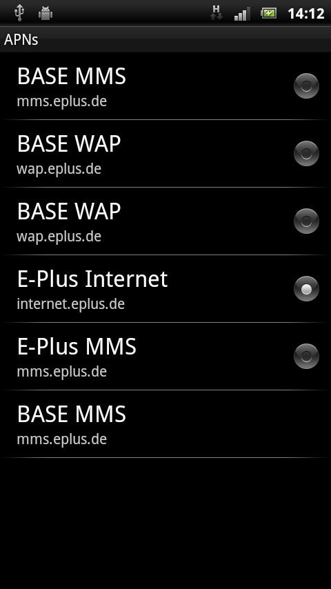

Evlt hast du die falsche apn an?
Geh mal unter Einstellungen>Drathlos und Netzweke>Mobilfunknetze> Zugangspunkte und schau mal wie die APn heißt.
Heißt die wap.irgendwas oder internet.irgendwas?
hab da 2 zur auswahl mit wap aber des will trotzdem nicht funzen
kannst du dir nicht deine einstellungen senden lassen? also von der webseite aus deinem acout herraus vom provider? oder aber zum anbieter hin und dor einstellen lassen ober aber google befragen was man in den APN einstellen muss..
Bei mir habe ich z.b. auch wap einstellungen aber auch internet.. und ich muss internet nutzen, wenn ich auf wap gehe komme ich zwar mit dem browser rein aber die apps wollen dann auch nicht....
Richtig bei WAp sind nicht alle ports frei gegebn ergo funtionieren die Apps etc nicht, du brauchst die einstellungen für internet
