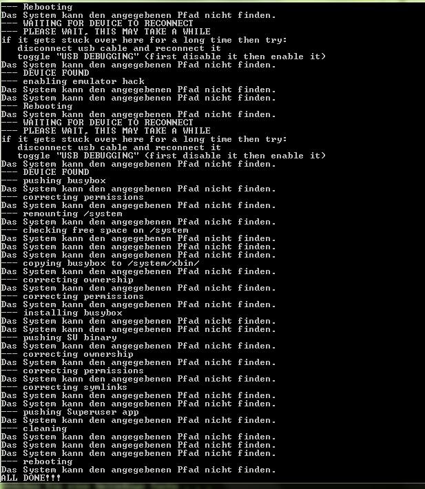

Hallo, bitte um Hilfe
das Rootfenster bringt mir immer die Meldung "Das System kann den angegebenen Pfad nicht finden". Zuletzt "All done" und drücken sie eine beliebige Taste. Gerootet wird nicht.Habe die Anleitung genau befolgt und bei der letzten Version hat auch alles perfekt funktioniert. Wo kann der Fehler liegen bzw. welcher Pfad ist damit gemeint?
Vielen Dank im Voraus
Robert
hyHLBhegAAAABJRU5ErkJggg==
9k=
391Q2WQBaUefAAAAABJRU5ErkJggg==
USB debugging deaktiviert?
Reaktionen: eskannnureinengeben
Als info: bei mir hat ausführen von root Tool als admin nicht funktioniert aber einfache doppelklick hats funktioniert.
Reaktionen: shadowlightning und eskannnureinengeben
Ja USB Debugging war aktiviert, und auch die fremden Quellen.
Ich hab das Problem aber gelöst. Hab das Telefon auf die Gingerbread Version zurückgesetzt, dann über PC Companion die neueste Software wieder aufgespielt und dann das Rooting laut Anleitung durchgeführt. Aber ebenso das Rootprogramm NICHT als Administrator ausgeführt sondern mit einfachem Doppelklick gestartet. Wahrscheinlich hätte der letzte Punkt alleine auch gereicht und ich hätte mir einen Tag Arbeit erspart. Aber trotzdem Danke für die Rückmeldungen
LG Robert
