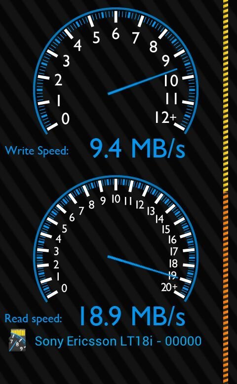

Slimmer, wie sind deine Daten?
Samsung Class 10
