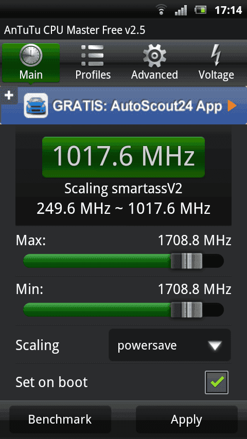

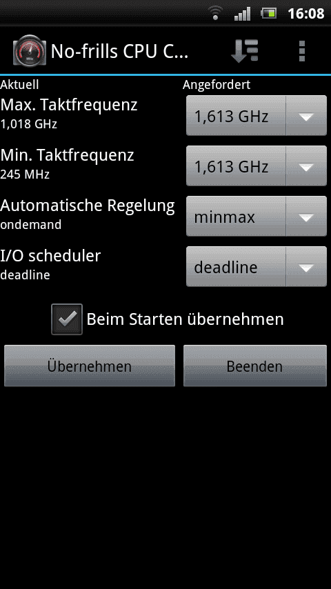

ja habs grade versucht ist immer noch dass gleiche, es speichert nichts egal wie oft ich restart mache ist immer auf dem alten stand.... hier 3 screen´s ich blick nicht mehr durch :sad:

Wenn man die maximale und minmale Frequenz gleich einstellt ist doch klar, dass es bei der gleichen Frequenz bleibt...
Stelle die maximale Frequenz auf 1,6GHz (höchste Speed ohne Schäden zu verursachen laut xda) und die minimale Frequenz auf zB 249MHz und gut is ;)

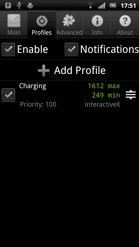

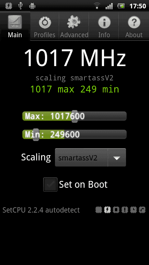

beim ersten bild ich kann da nichts verstellen auf der ersten seite, bild 2 kann ich zwar was verstellen aber wie ich es zum laufen bekomme i dont now :(...

bei nofrills kommt zwar was aber wenn ich neustart mache dann bin ich beim alten thema wobei ich jetzt die mhz schon geändert habe...ein kleiner button kommt mit device etc.
Vielen Dank Flo95 läuft alles super :D

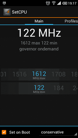

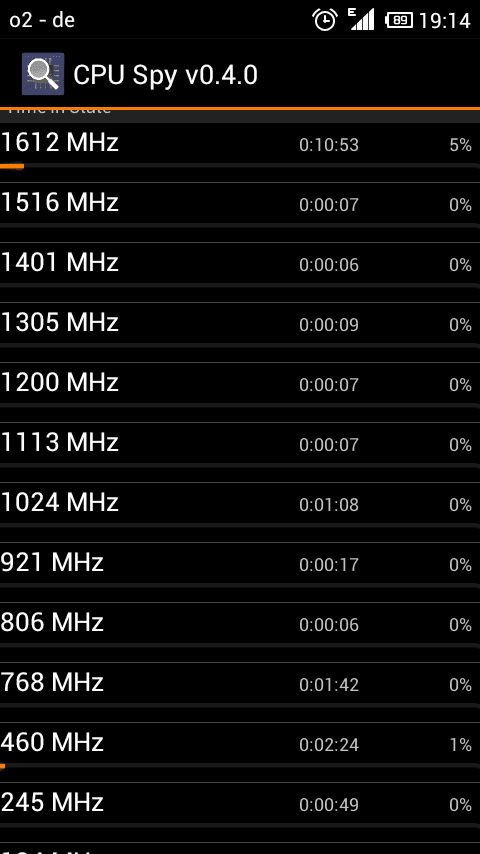

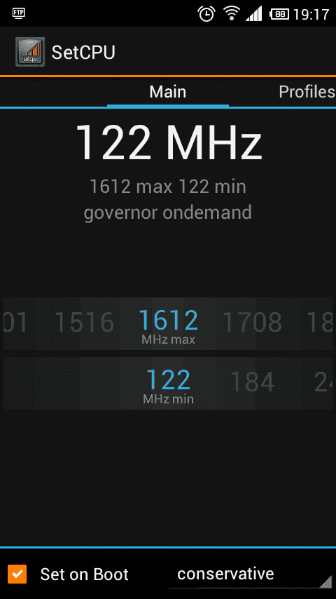

ich hab kein Problem mit dem einstellen er nimmt auch jede Frequenz an
