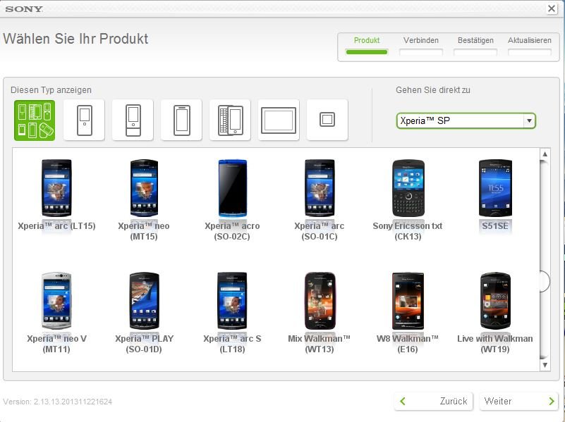

Habe die gleiche Version, das sind alle Xperias und alte Sony Ericsson.
hast du mal nach unten gescollt ?
du kannst sogar oben rechts direkt wählen.

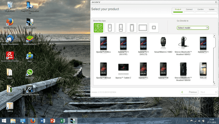

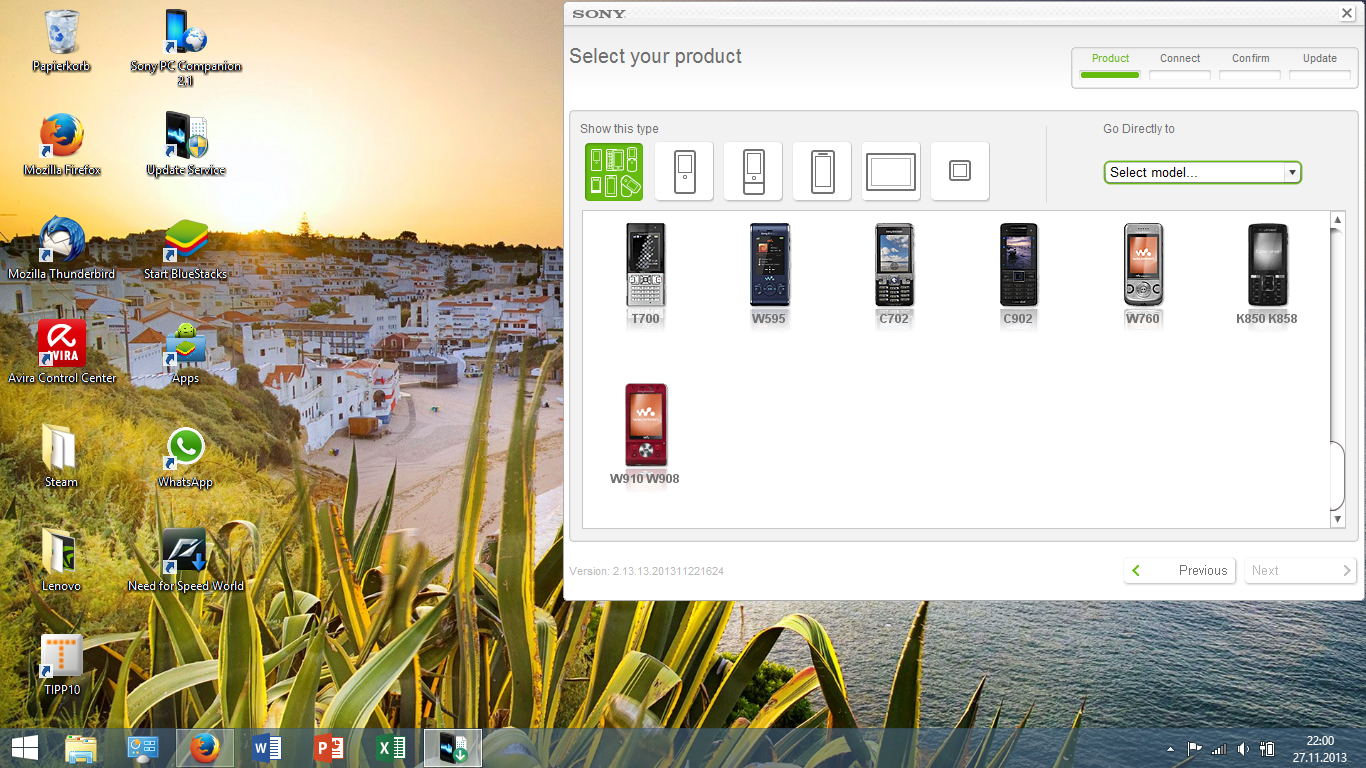

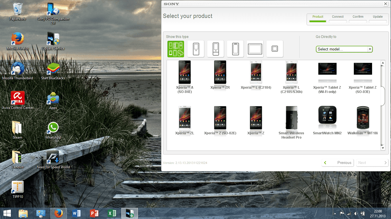

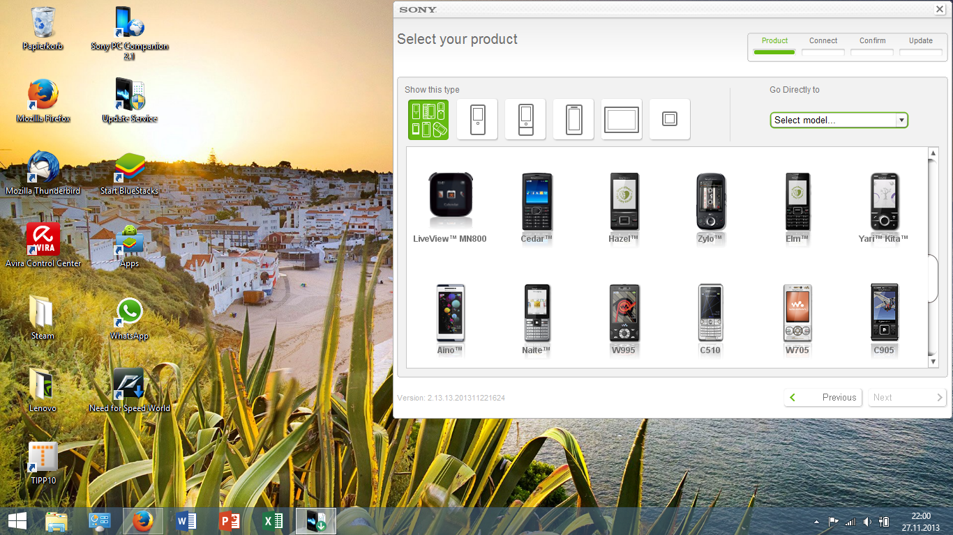

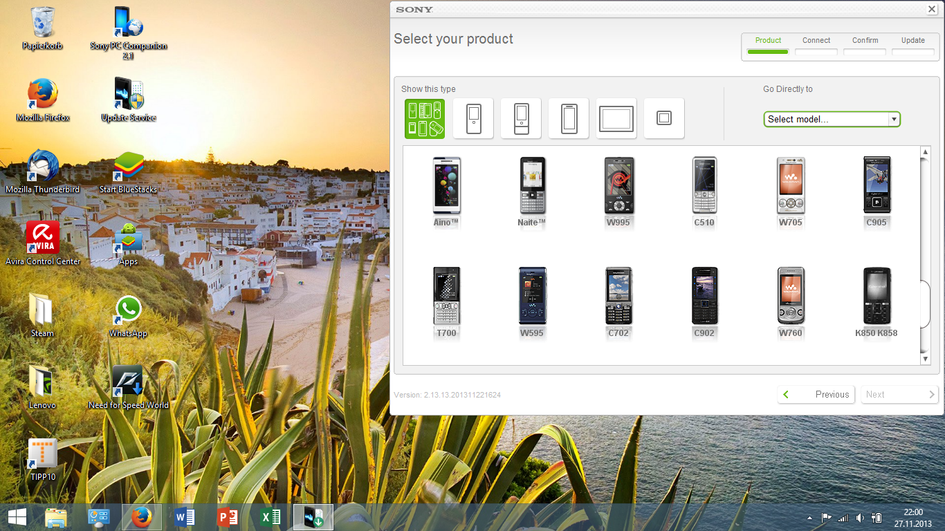

Dies sind alle geräte
bei dir fehlen die ganzen 10 u. 11 Xperia. (alles vor dem WT13)
