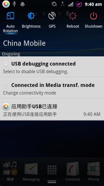

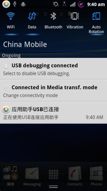

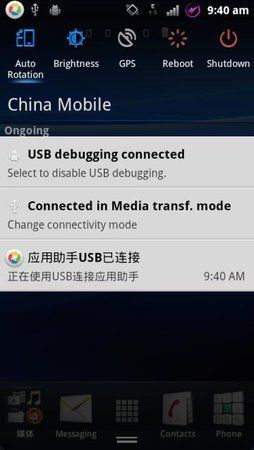

Ich bin heute morgen rein zufällig auf den Thread bei XDA gestossen und habe das mal ausprobiert und es geht bei mir
Eurer Arc muss gerootet sein
Root Explorer oder eine andere Software die ihr benutzt um in das Systemverzeichniss einzugreifen wird auch benötigt.

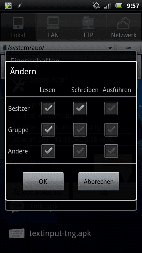

Das Archiv muss entpackt werden und auf die Sd Speicherkarte verschoben werden.

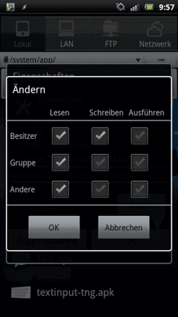

die systemui.apk ins system verzeichnis kopieren und die Rechte neu setzen (siehe Screenshot). Nachdem die Rechte gesetzt wurden, ins system/app Verzeichnis mit der systemui.apk.
Ich hatte dann zwar einige Fehlermeldungen, das ich den Akku ziehen musste.

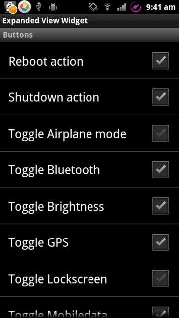

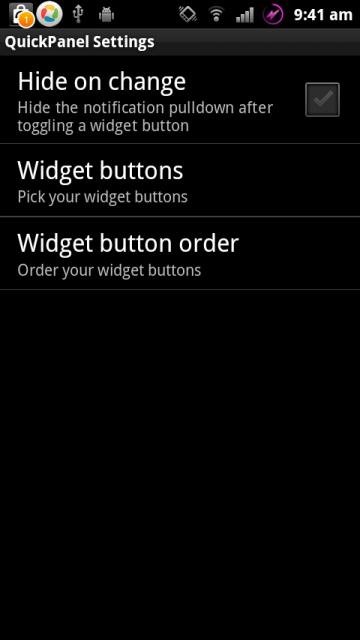

Nach einem Neustart, nur noch die QuickPanelSettings.apk installieren und das war es. :cool2:
Quelle: Statusbar Widget ,you can choose which widget and change the order now!! - xda-developers
