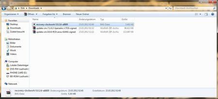

:confused: :smile: ach ja und es ist bei den googleapps immer die rede von MD5Hash oder so irgendwas was muss ich da beachten und wie finde ich raus was genau ich brauche....... so sieht das imm momment bei mir aus

Den Kernel, der bei CM7 oder CM9 mitgeliefert wird.

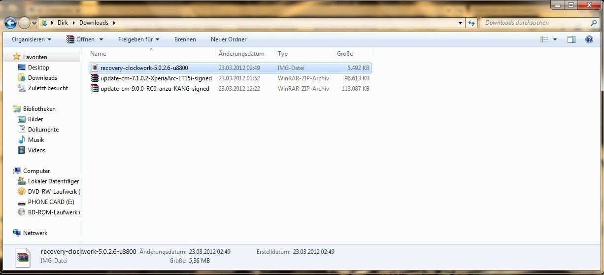

ich raf nicht ganz wie ich den installieren soll das einzige das ich habe sind die zwei zip. dateien vom CM vileicht kannst du mir ja irgend ein link geben währe sehr net :(

Da müsste dann ein boot.img und eine Zip drin sein.
Boot.img flashen, in Recovery booten und Zip flashen.

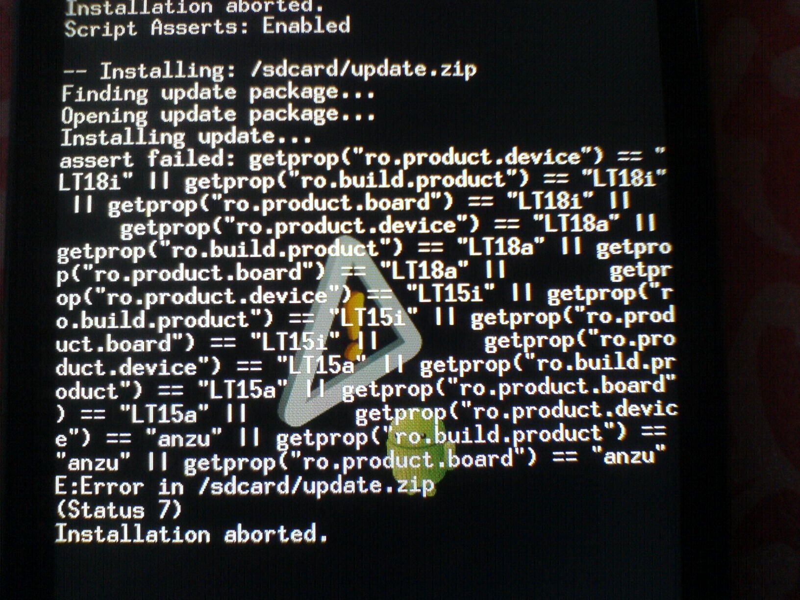

hmmm egal was ich mache ich bekom ständig diese verkackte meldung :cursing: sorry für die ausdrucksweise:blushing: es ist zum verzweifeln

hast du vegaz oder anzu downloaded
Reaktionen: gamerunner
anzu .... oder ist das falsch ich hab original LT15i
Lade es mal frisch runter, nicht, dass die Datei beschädigt ist.
anzu passt schon.
vielleicht ist das archiv beschädigt.
