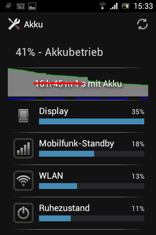

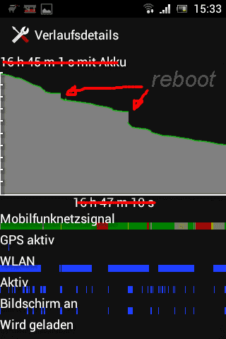

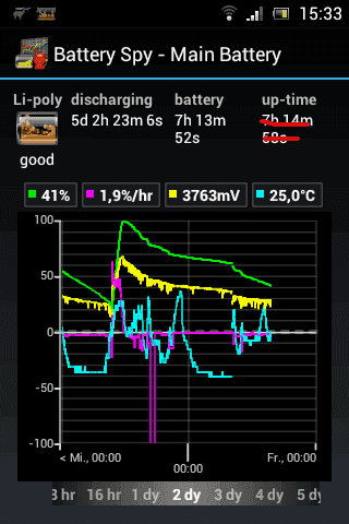

anbei mal der Batt-Verbrauch bei mir (wer also wesentlich weniger Laufzeit hinkriegt hat 'ne völlig andere Nutzung, nen defekten Akku oder eine stromsaugende App - wer bei ähnlicher Nutzung einen deutlich niedrigeren Verbrauch hat, der möge sich bitte melden und zeigen, wie das geht):
Ladegerät wurde gegen ca. 12:30 zuletzt abgezogen bei Ladung von 100%. Zum Zeitpunkt der Screenshots also etwa 27 Stunden in Betrieb und nur noch 41% Akku. Die angezeigten Zeiten in den Screenshots wurden durch Reboots zwischenzeitlich zurückgesetzt und sind daher unrichtig.
Man sieht recht deutlich, dass die beiden Neustarts ziemlich viel Strom gefressen haben.
Nachts ist der Datenverkehr komplett deaktiviert (WLAN und GSM), der Verbrauch sinkt (auch wenn das deaktivierte WLAN in einer Graphik nicht richtig angezeigt wird).
Mobilfunknetz mit rotem Balken bedeutet nur, dass keine Datenverbindung verfügbar war. Das Gerät war komplett eingebucht, UMTS (vorzugsweise), GSM (sonst).
Deep Sleep war ca. 75-85% der Zeit (kein Screenshot, weil auch CPU Spy beim Reboot die Daten zurücksetzt).
Ein etwa siebenminütiges Telefonat gegen 20.15 ist auf der Graphik praktisch gar nicht als zusätzlicher "Verbrauch" erkennbar.
kein JD, tagsüber mit Whatsapp, K9 und Facebook-App immer "on".
Maps/Navi wurde nicht gezielt verwendet und verbrauchte nur 2% des Stroms (vermutlich weil die Bahn-App einen Standortabruf durchgeführt hat).

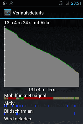

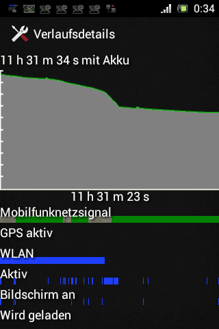

Mein Mini Pro legt trotz neuem 1350mAh Akku eine echt miserable Laufzeit an den Tag. Eben ist es nach knapp 13h einfach ausgegangen weil der Akku leer war. Dabei habe ich das Gerät nahezu gar nicht benutzt, es war den ganzen Tag nur in meiner Hosentasche. Zwischendrin habe ich genau ein Telefonat mit einer Dauer von ca. 2 - 3 Minuten geführt und maximal 10 Minuten Twitter gelesen. WLAN ist die ganze Zeit ausgeschaltet gewesen, genauso wie GPS.
Ich kann mir nicht erklären, was da soviel Strom ziehen sollte.
ROM ist Cyanogenmod 9.1.
das deutet doch darauf hin, dass das Gerät nicht in den Deep Sleep geht und irgendein Programm ständig Strom zieht. Schon mit den eingebauten Anzeigen zum Akku (unter Einstellungen) kann man das ganz gut überprüfen.
Relativ häufig kommt es wohl vor, dass der Medienserver über irgenwelche Musik, Video oder Bilddateien stolpert und 'hängenbleibt' - oder eben eine andere App. Dazu müsstest Du aber nachschauen, welches Programm so lange "aktiv" war (aktiv heißt nicht notwendig, dass es auch viel Strom verbraucht hat. Aber es hat damit möglicherweise verhindert, dass das Gerät in den passenden Stromsparmodus gewechselt ist).

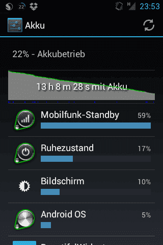

Nein, besonders häufig aktiv ist das Telefon nicht. Es sieht eher so aus, als würde die extrem schlechte Netzabdeckung von E-Plus zu dem hohem Akkuverbrauch führen. Die "Zeit ohne Signal" unter "Mobilfunk-Standby" wird mit 52% angegeben, was ich ziemlich viel finde.

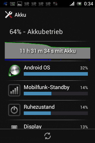

Autsch, der Mobilfunk-Standby saugt den Akku aber richtig leer... mal zum Vergleich die Daten bei mir im Anhang.
Insofern dürfte es wohl nicht am Akku liegen.
Ich würd wohl mal probieren, nur GSM-Netze zu nutzen (also kein UMTS): Einstellungen - Mehr - Mobilfunknetze - Netzwerkmodus - Nur GSM
Ansonsten halt mit 'nem anderen Netz probieren.
