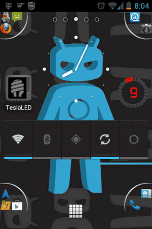

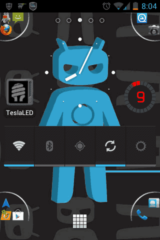

root explorer habe ich, müsste nur wissen was ich da ändern muss. bzw ist die home.apk von sony als open source erhältlich?
Nice, aber müstest du nicht für MDPI nehmen?
