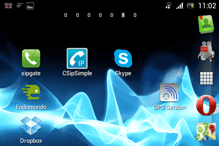

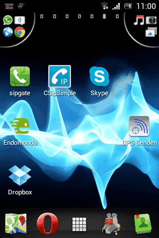

es gibt einen modifzierten Sony-Launcher, der das von Dir beschriebene Problem möglicherweise(!) nicht hat und dir trotzdem die Ecken zur Verfügung stellt (und nebenbei auch noch mehr Home-Screens).
Root erforderlich, CWM sehr empfehlenswert.
Vorgehen wäre dann:
- Backup mit CWM,
- Download der passenden Update-Datei von hier xda-developers - View Single Post - [App] [ICS] Xperia GX Home Launcher for All Xperias (Multi-Resolution) v4.2, 01/10/12 (wobei ich dringend zu Version 3 raten würde - Dock_home = keine Ecken aktiv, Dock_TopCorner = nur obere Ecken, Corners = alle Ecken aktiv.
- Auf SD-Karte kopieren
- CWM Menü booten und Updatefunktion mit der ZIP-Datei ausführen
Da es sich "nur" um einen modifzierten Launcher von Sony handelt, könnte der Fehler allerdings dort auch dort noch auftreten - Hab ich bei mir aber nicht festgestellt, wobei ich die Drehung normalerweise im Launcher eingeschaltet habe und der Tweak das auch unterstützt. Screenshot anbei (bei mir läuft die Top-Corners-Version)
(Wenn Drehung aktiviert ist, dann entfallen alle Ecken).
