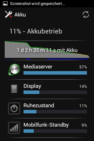

Nachdem ich das Problem hier geschildert habe, alles deinstalliert und erneut installiert habe, trat das Problem nicht mehr auf. bzw. war durch einen Neustart zu beheben. Seit gestern nun war mein Handy wieder die ganze Nacht auf "aktiv". Laut Akkuprotokoll war "Mediaserver" immer an. Habe aber gestern weder einen Film, noch Musik gehört. Lediglich Mails abrufen und Surfen.. Jemand einen Hinweis?
Die APP Verbundgeräte öffnen und den Haken bei "Inhalte freigeben" entfernen, zumindest in der Zeit, wo Du diesen Dienst nicht nutzt.

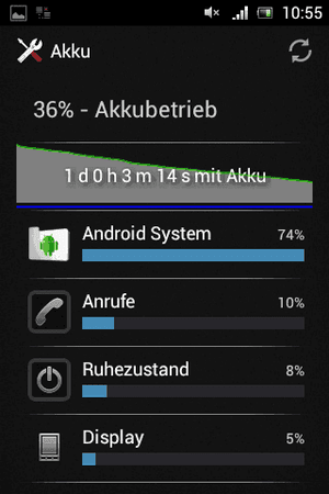

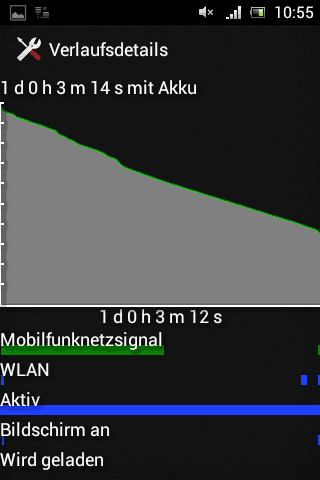

So, nach langer Pause trat das Problem nun erneut auf. Das Handy war wieder, ohne dass ich es gemerkt habe, aktiv. Die ganze Nacht, ohne Ruhemodus.
Nachdem ich alle Synronisationen testweise deaktiviert, das Handy neugestartet und die App "Greenpower" deinstalliert hatte, blieb es immernoch aktiv. Durchgehend.
Dann fiel mir auf dass ich vor ein paar Tagen meinen Kalender zugunsten de "Jorte" Kalenders -deaktiviert- hatte.
Aktivieren des Standart-Kalenders brachte keine Änderung. ABER als ich den Jorte Kalender deinstalliert hatte, schwups ging das Handy wieder in Standby und der AKTIV-Balken hörte auf.
Entweder stimmt was mit Jorte und meinem Handy nicht, ein Kompatibliätsproblem.. andere haben dieses aber ja offenbar nicht.

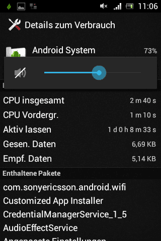

Hast du Google Latitude auf aktualisieren? Bei mir verhindert das den Deep Sleep.

das Android 4 hab ich nicht drauf, aber du kannst um zu sehen welche App dir das Handy ständig aktiv hält, mal die apps
Battery Monitor widget
betterbatterystats xda edition
anschauen. Damit hatte ich auch mal eine app gefunden welche mein handy nicht schlafen ließ. Beide sind kostenlos, ersteres bekommst du im google play.
